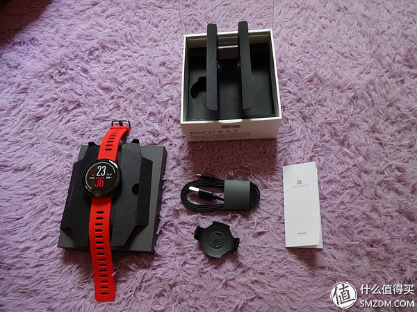

 ps:附上工具中仅有的华米amazfit手表的原创,其他都没写……
amazfit 华米 手表 100小时使用体验 作为一个装备党,种草各类智能运动手表很久了,不过动辄就上3K的价格感觉还是亚历山大的,毕竟不是每一位值友都是鼻孔哥(鼻孔哥见谅哈……)。因为7月份的时候已经传出了... 31670 牧易说
