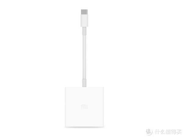

Type-C 接口除了是电源接口外,还支持Type-C 规范的各种转接口。比如小米自己销售的Type-C to HDMI,搭配这个转换器,小米笔记本可以提供多达3个显示器,HDMI*2+笔记本屏幕。
USB-C至HDMI多功能转接器 USB-C至HDMI多功能转接器采用了高品质线缆,高强度镀镍接口抗氧抗干扰,线长15cm可以轻松收纳至包中。小米USB-C至HDMI多功能转接器还兼容苹果MacBook,支持5Gbps数据已... ¥149小米官网查看百科详情
