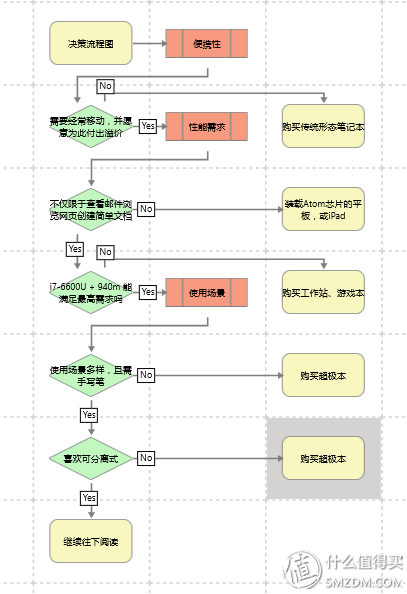

在购买之前,应该首先分析自己对使用场景、性能需要。
想把机身做轻做薄不是一件容易的事情,需要付出巨大的设计和制造成本。相比二合一设备,传统笔记本通常价格便宜、接口丰富、易于升级、日常维护方便,折合下来寿命更长。
同架构的芯片性能越强,发热越高,就需要更大的空间安排散热。芯片功耗与工作电压的平方成正比。所以在主打轻薄的二合一设备上,一般采用的是低压u,超低压Y,甚至Atom芯片。
在购买之前,消费者得对性能的要求有个清晰的定位。你需要一台主力本来:
  1. 查看电邮、阅读新闻、制作简单的文档等轻生产力作业。那Atom处理器即可。(或 iPad)
  2. 多任务,同时操作数个中大型Office文档,标准的白领日常工作。可选择装Core M的机器。
  3. 用Excel建模,平面设计等重生产力作业。选择低压Core i处理器。
  4. 视频剪辑,3D建模等吃GPU性能的高负荷任务。你需要低压Core i处理器加独立显卡。
再次声明,这些是以主力机的要求为标准。如果你只是偶尔开动这些吃性能的软件,那配置往下降一等也行。例如,闲来有空剪辑个家庭录像上传到朋友圈,用Core i版的Surface Pro 4即可。这样做无非慢了点,对偶尔使用的人可以接受。但你若是专门吃这口饭的,那我还是建议配置越高越好,毕竟时间就是金钱。目前性能最高的Surface Book的配置是i7-6600U,加940m的独显。如果你用惯了台式机或工作站的,可能觉得它速度慢。有意入手的朋友,先参考Surface Book高配版的跑分,估摸够不够用。
对游戏玩家,二合一设备不是很好的选择。要想运行近年推出的大作,华硕倒是给出了一个方案:
大意是说,用Thunderbolt(雷电接口)连接配有外置显卡的扩展坞。Thunderbolt 3 的连接速度能达到每秒40Gbps,华硕宣称玩VR,4K游戏都没问题。
若你的使用场景比较单一,办公室家里两头跑,又嫌普通笔记本太重,而且对触摸手写输入无爱,那么超极本或许更适合你。戴尔的XPS13、惠普的Spectre、ThinkPad X1 Carbon等。
传统形态的笔记本还有iPad都已经进入成熟期,每年只有微小的改进。而二合一设备则像青春期的少女,处于激烈变化期中。若你个性偏保守,以联想Yoga系列为代表的变形本,也是一个不错的选择。
