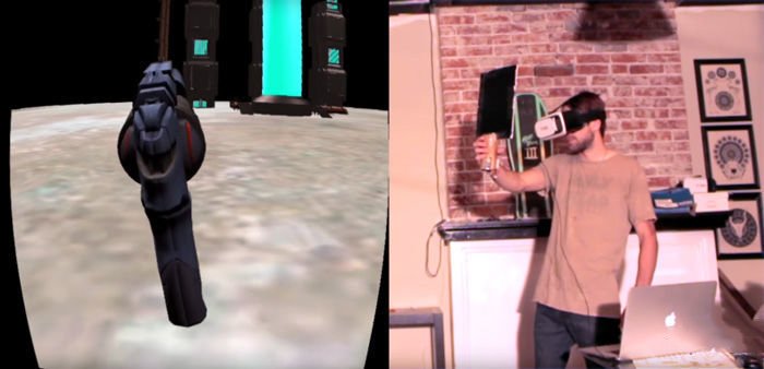

这个项目是为了在少量预算的情况下开发一个VR射击游戏,并配有能够实现空间定位的枪装置。Matt 称之为 The Oculus Cardboard 项目,他使用了谷歌纸盒作为VR头显,利用手机的摄像头跟踪枪的位置。
在虚拟现实中,如果只能追踪头部那并不会让人感觉十分真实。要想身临其境般的体验,身体,甚至是虚拟道具都必须以直观的方式展现到虚拟现实中。例如,在一个射击游戏中,你希望自己能够持枪射击,就像在现实中一样。HTC 和 Oculus 主要依靠基站定位手柄的位置,定位精准,但方案十分昂贵。而今天我们给大家带来的是,只用少量的钱就能够做一个廉价版的追踪手柄出来。
这个项目是为了在少量预算的情况下开发一个VR射击游戏,并配有能够实现空间定位的枪装置。Matt 称之为 The Oculus Cardboard 项目,他使用了谷歌纸盒作为VR头显,利用手机的摄像头跟踪枪的位置。这游戏使用 Unity 3D 的 Vuforia 增强现实插件制作而成。不包含智能手机和谷歌纸盒,成本大约在 15 美元左右。
枪的部分主要使用瓦楞纸板打印出一个类似乒乓球球拍的形状,在把手处安装一个电池和一个 ESP8266 单片机作为触发按钮,按钮可以触发“向前走”和“开枪”动作。位置追踪的实现主要是依靠智能手机的摄像头扫描柄叶上的标识进行判断。你可以看以下的视频。
