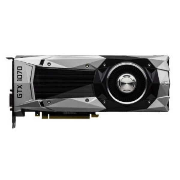

阿财运气不错,随机发货中抽到了一块三年质保的华硕 GEFORCE GTX 1070 FOUNDER'S EDITION公版显卡。

从GTX 690 开始,“泰坦皮” 等于英伟达公版的散热器造型就已经深入玩家的观念中,它代表中NVIDIA的信仰和荣耀。
NVIDIA英伟达在Pascal架构之前的Kepler和Maxwell架构的公版卡官方名称叫做 Reference Edition,就是字面上的意思”参考版本“,也就是公版。
作为忠实的NVIDIA用户,往往会珍藏着过各种NVIDIA泰坦皮造型的显卡。阿财也不例外,跟开普勒系列核心的泰坦皮比比,GTX 1070 散热器跟GTX 970 一样鳍片黑化,但是跟GTX 970均热管缩水成3根热管不同,GTX 1070 散热器依然是跟GTX 980 Ti一样的均热板。外观上采用钻石样的多边形切割造型是设计上最大的变动,其他基本没有差别,还是压铸铝镁合金外壳和风扇,透明亚力克观察窗。
泰坦散热器是全金属材质,铝镁合金压铸的涡轮离心风扇,从GTX 690开始成为NV公版旗舰卡散热器的标志。7系开始下放到次旗舰显卡x70级别上面,然后这个传统一直延续到今天这款 GTX 1070。
泰坦皮公版散热器在Kelper架构的6~7系列Geforce显卡时代并没有设计标配的背板,EVGA和EK等显卡和水冷厂家自行设计了770,780,泰坦的第三方背板。从Maxwell架构开始的9系列显卡有了英伟达整体设计的背板,英伟达原厂的背板边缘跟PCB紧贴,没有2mm的缝隙间隙,靠模具压铸开槽错开元件管脚避免短路。带着玄妙的集成电路状的纹路凹槽,厚度大约1~1.5mm不等,比野生第三方背板0.8~1mm厚度要厚实。
说到背板外观美观大气,而且利于保护PCB。安装显卡的时候属于手残党的阿财经常害怕被风扇扣件或者鳍片刮掉显卡背面的元件,别笑话我,我真的不小心被显卡IO挡板下面的两个定位插舌刮掉过主板上的贴片电阻元件,搞得只好买了一块带装甲的TUF特种部队主板来防身。
但是显卡背板这东西也是双刃剑,没有金属背板对第一槽的散热器兼容性倒是要好一些。因为显卡加了背板后,在 X79/X99,M-ATX规格的主板上,因为第一槽PCIe X16是不能安装猫头鹰NH-D15,U14S和追风者PH-TC14PE这样的14cm塔式散热器的,会跟风扇扣件冲突,挤压无法安装,而没有背板的 显 卡就没有这种情况,但是却很可能会导致散热器风扇铁丝扣件接触到显卡焊点,短路烧毁显卡。总之无背板和标配背板都会有各自的缺点,没有十全十美的解决方 案。

GEFORCE GTX信仰灯,透光橡胶材质,手感舒服,绿光悠悠,就是为了这盏灯FE公版比AIC们的非公版还要贵400。
啥都不说了,选择FOUNDER'S EDITION的孩纸,都是NVIDIA信仰爆棚的。滴~~学生卡,您的信仰充值完毕。
英伟达 NVIDIA GTX 1070 FOUNDER'S EDITION 采用OTES散热器,这种散热器叫做全封闭离心抽气式,它的优点是由一个涡轮风扇抽取空气,经由封闭的整流罩引导,高速吹过散热鳍片时换热,再直接排放到机箱外。这样显卡产生的热量对机箱环境温度影响非常轻微,亦不容易受到影响。
相对于公版OTES散热,非公版显卡一般采用直吹结构的开放式散热器,开放式散热的鳍片规模和形状不太受限制,所以理论散热效果是很出色的。但也正因为这些原因,开放式散热器对环境温度又非常依赖。开放式散热器会将显卡产生的所有热量排放在机箱内,导致机箱环境升温而环境升温后又会反作用到散热器上,如果没有有效的机 箱风道支持,那么散热效果将大打折扣。
将巨大的热量排放在机箱内是非常恐怖的事,几乎所有高端公版显卡无一例外使用OTES散热器这显然是经过慎重考量的,因为公版显卡供货给OEM厂商比如戴 尔、惠普和联想,品牌机箱的散热风道设计往往没有高端DIY机箱优秀,并且如果用户可选配置进行多显卡交火,那么OTES散热器几乎是唯一的选择,否则要是选择开放式散热器,那么显卡间的发热量会相互干扰,非常不利于品牌机的独立显卡保持控温。
PCIe 8pin 辅助供电接口,8pin和双6pin接口供电能力都是150W,再加上PCI-E供电的75W,可以提供最高225W的供电能力。GTX 1070的理论TDP功耗为150瓦。跟GTX 970相比之提高了5瓦TDP功耗,从后面的3D性能测试确能得知,在相差无几的功耗下,TX 1070 性能比GTX 970 提高了令人咋舌的70%。

英伟达 NVIDIA GTX 1070 FOUNDER'S 的IO挡板跟GTX 980/980 Ti 一样为三角型OTES出气孔,流量面积比GTX 780公版增大,但是没有EVGA 980、970的高流量挡板大。
英伟达 NVIDIA GTX 1070 FOUNDER'S EDITION 提供了5个接口,3个DP 1.4、1个HDMI 2.0b,均支持 4096x2160 @ 60Hz,还有一个 DVI接口保持向下兼容。因为DVI接口不支持VR,最高分辨率只有2560x1440,也不支持电竞144Hz高刷新率,也不支持G-Sync同步技术,也不支持4K分辨率,以后会被逐渐淘汰。
金属外壳的泰坦皮下面是Vapor Chamber真空腔均热板散热器,压铸铝合金涡轮离心风扇。
英伟达 NVIDIA GTX 1070 FOUNDER'S EDITION采用4+1相 VRM 供电,8G GDDR5显存。中间被硅脂覆盖的是GP104-200-A1核心。
