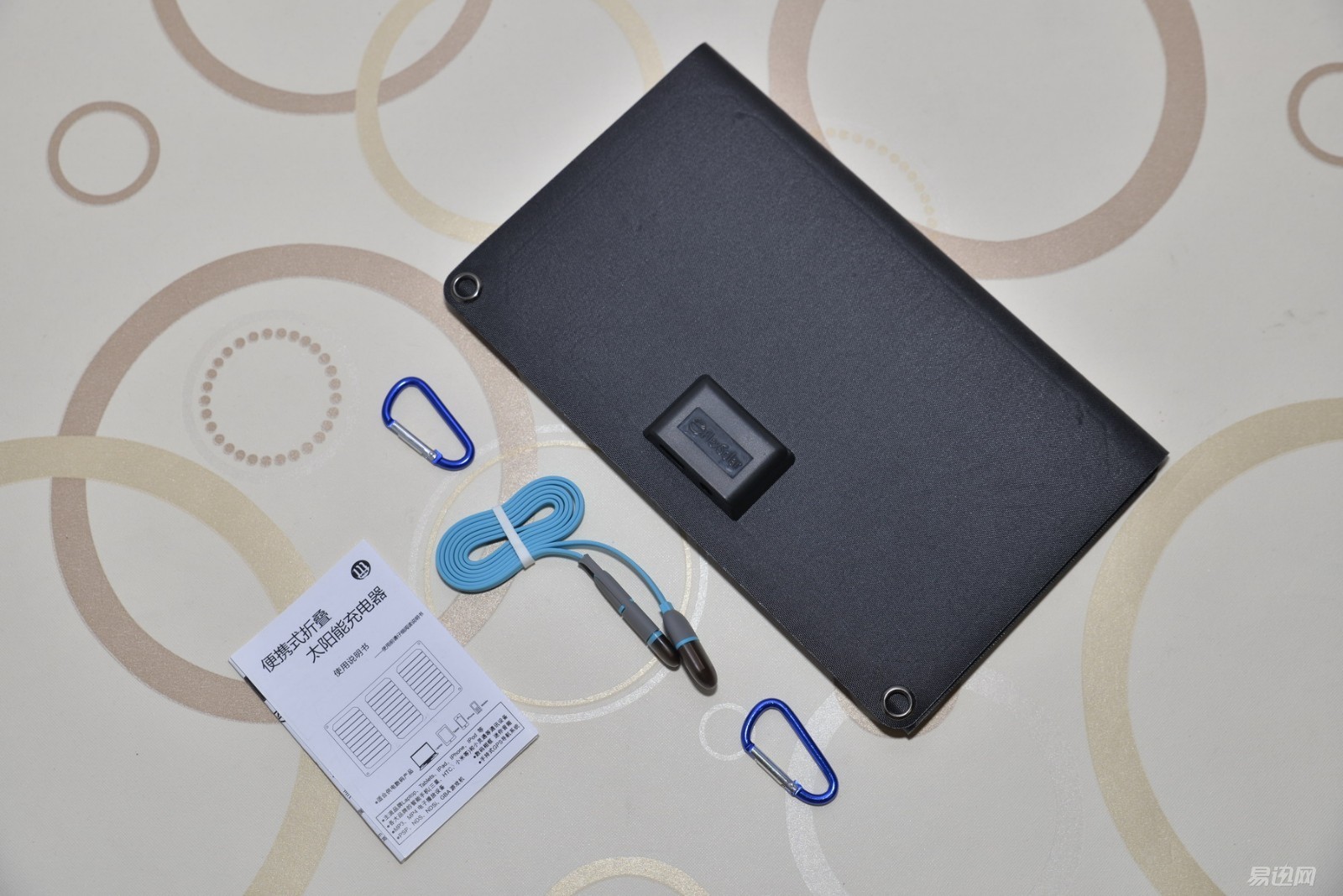

伏来阳智能太阳能充电器全家福,分别是伏来阳智能太阳能充电器主体,二合一充电线一条,登山扣2枚,使用说明书一份。

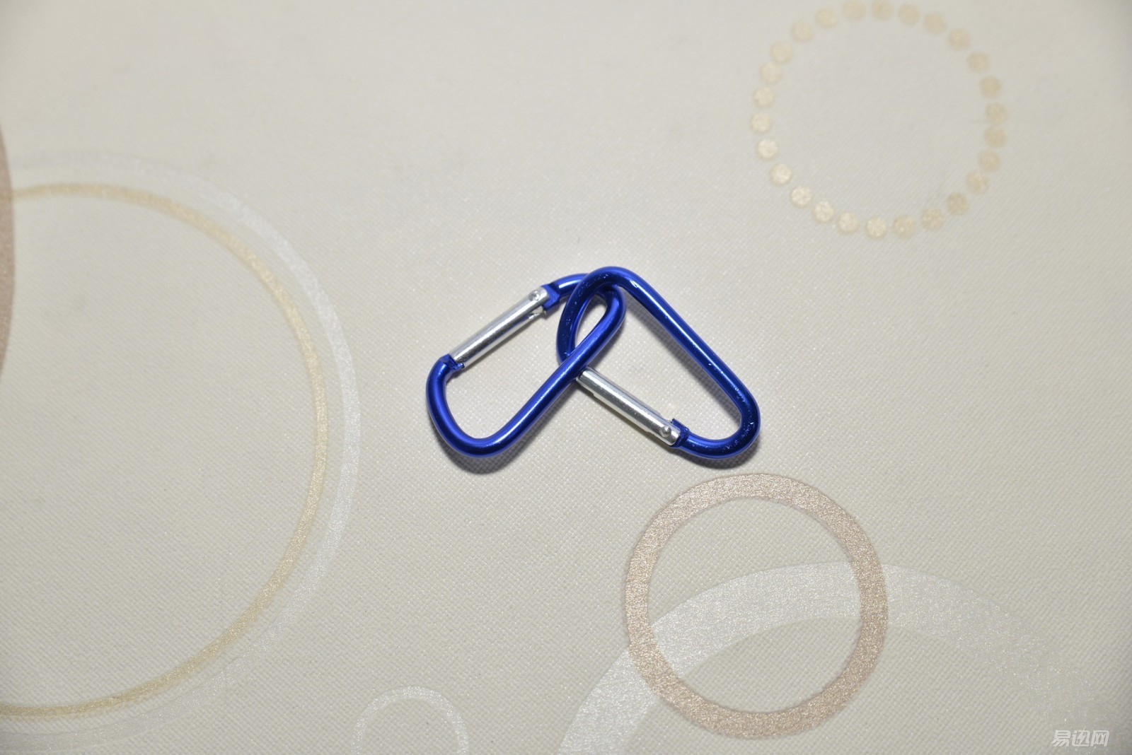

伏来阳智能太阳能充电器随机搭配的两枚登山扣大小合适,做工不错。登山扣是用来将伏来阳智能太阳能充电器挂在户外背包上的,这样就可以在行走随时供电,不过并不是每个背包都那么刚好可以挂这两个登山扣,所以笔者建议增加至少两条坚韧的挂绳用于延长,确保伏来阳智能太阳能充电器可以适应每一个背包。

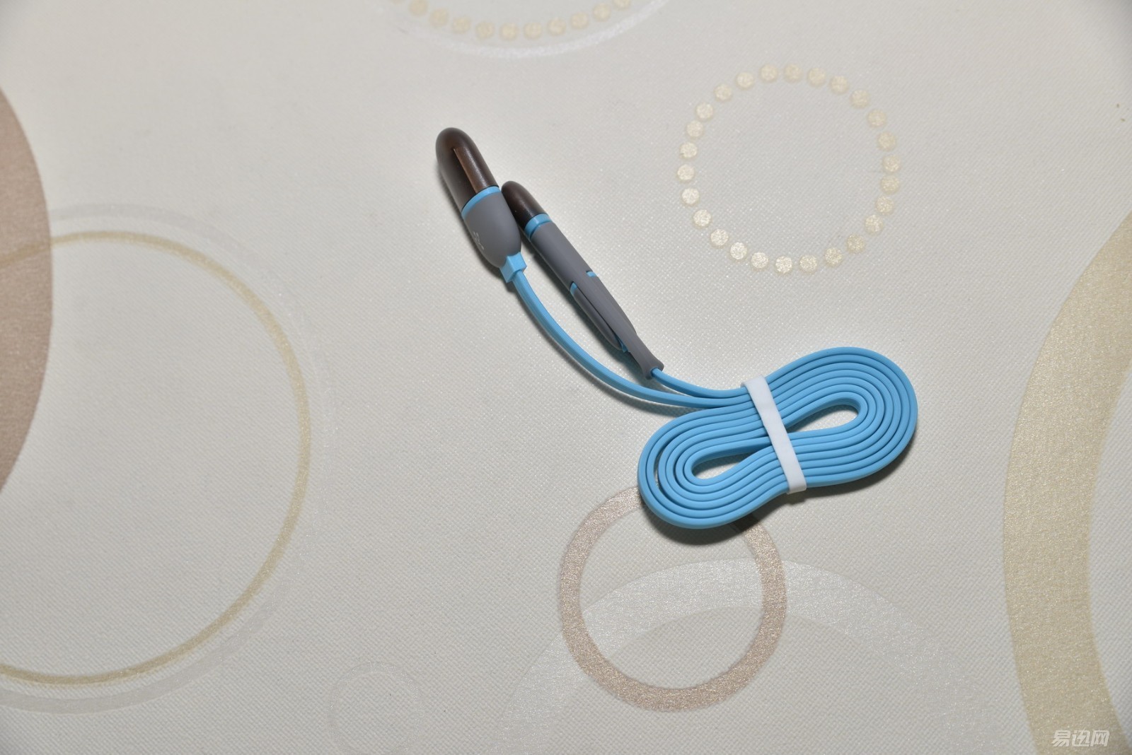

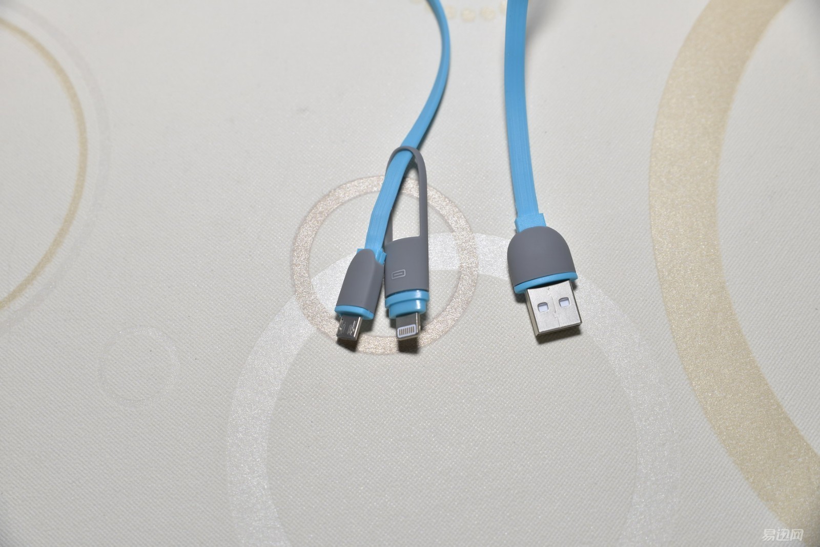

伏来阳智能太阳能充电器附带的充电线很为用户考虑,通常就算是移动电源,随机搭配的充电线也多是Micro USB接口的,但是伏来阳智能太阳能充电器附赠的是二合一的充电线,这样不管是Micro USB接口的设备,还是lightning接口的设备,都可以完美支持,无需额外附带。并且在充电线两端插头,都设计有保护高,这样可以避免户外活动的时候将充电线插头浸湿,污损。保证随时可以充电。

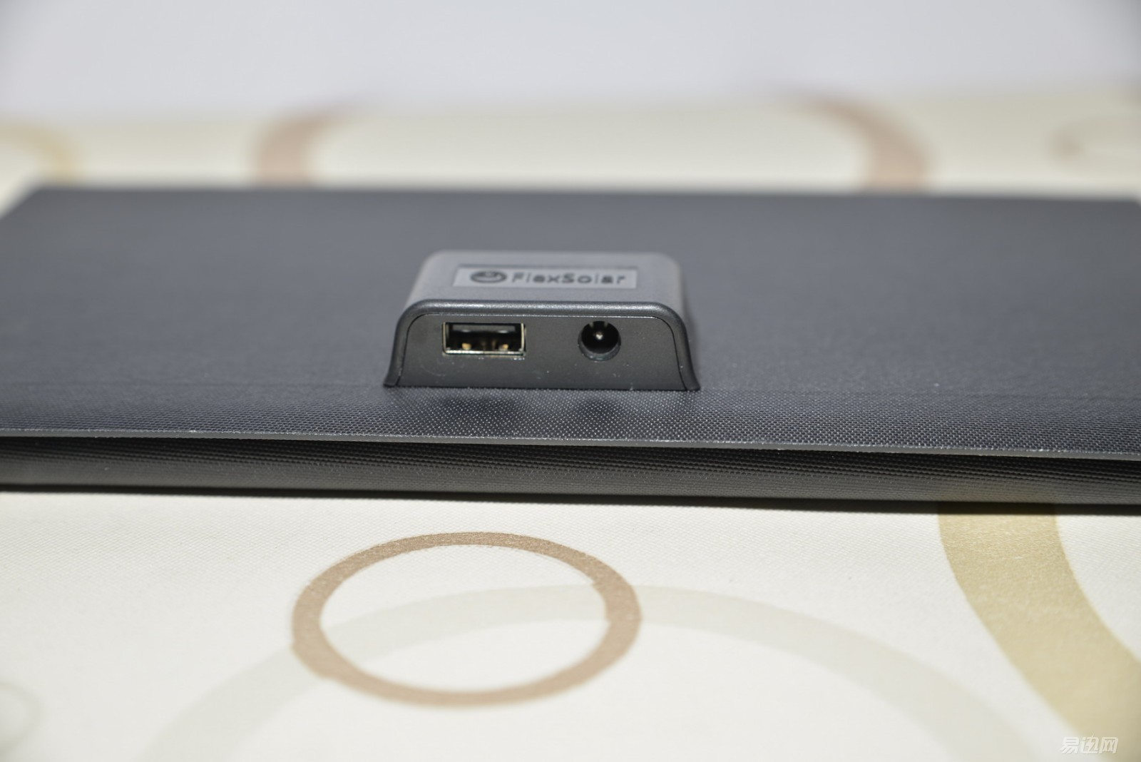

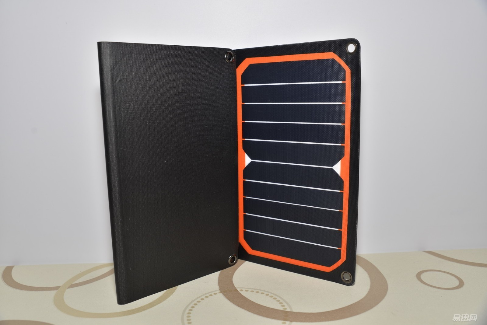

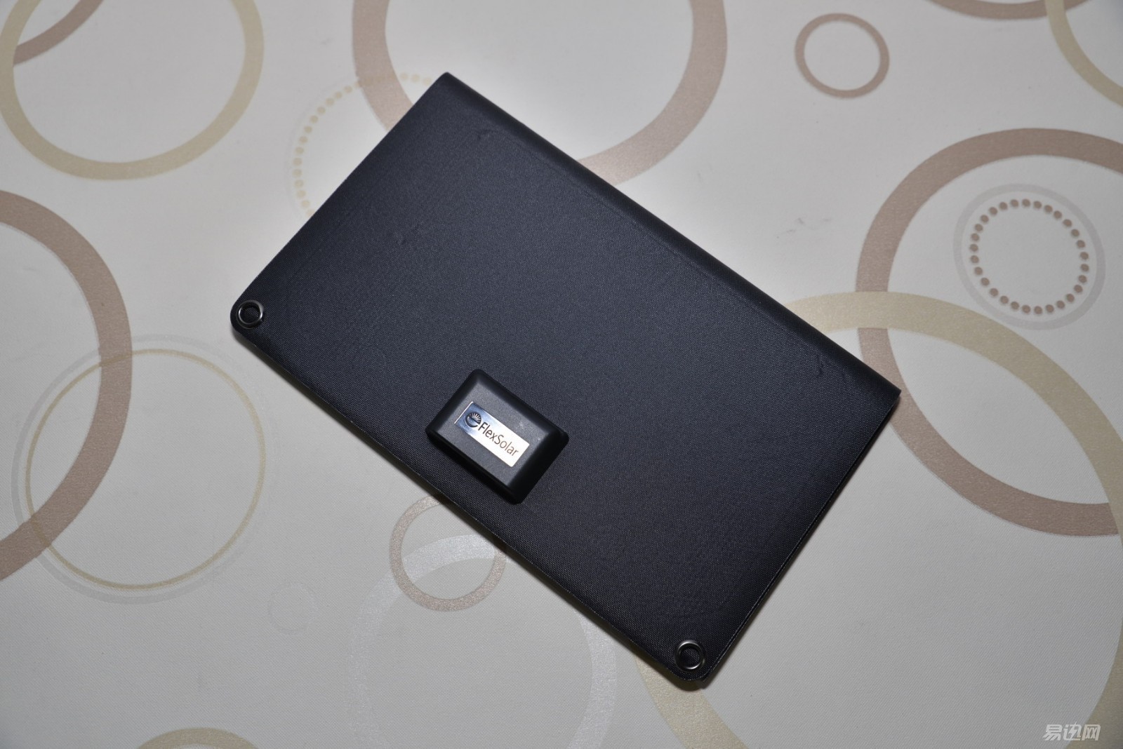

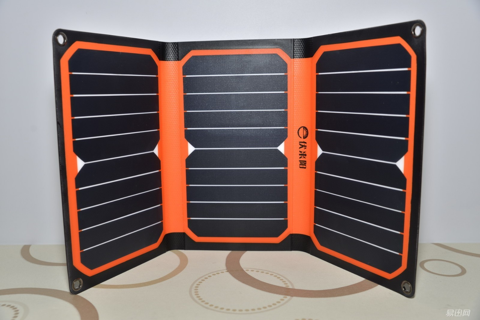

伏来阳智能太阳能充电器折叠收纳的时候,乍一看还以为是带锁的笔记本。外层全黑色,四周边角均有安装挂孔设计,在边缘中间有接线盒以及隐藏在接线盒内的稳压装置,接线盒提供了标准USB2.0和DC5521两种供电接口,让伏来阳智能太阳能充电器可以试用的产品类型大大增加。接线盒左右两侧不远处,均有一枚隐藏磁铁,可以将折好的伏来阳智能太阳能充电器牢牢闭合,让伏来阳智能太阳能充电器不易变形。
上面说到笔者这次体验的伏来阳智能太阳能充电器是橙色,其实指的就是内部电池片四周的炫彩纹路。整几乎通体黑色的伏来阳智能太阳能充电器上,增加炫彩纹路,确实让伏来阳智能太阳能充电器显得非常有个性,内部由于有电池片的关系,有炫彩纹路就非常帮了,但是外层空空荡荡的黑色,倒是还有非常大的操作空间。可以增加一些颜色搭配,纹路,图案等。

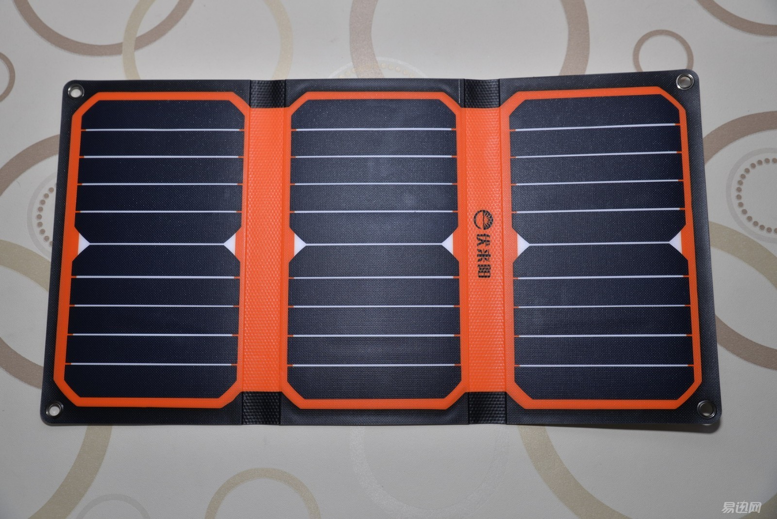

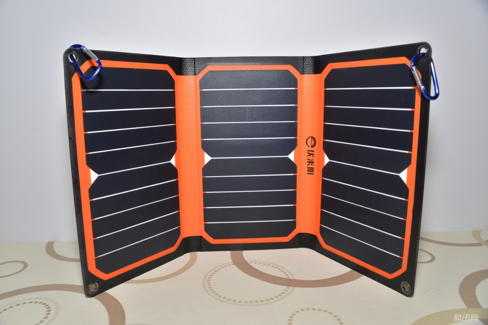

伏来阳智能太阳能充电器采用三折设计,可以直接竖放,并且由于材质和空间的因素,可以反向折叠一些角度,笔者认为这是很有好处的,除了可以将伏来阳智能太阳能充电器以竖向方式挂在户外背包上,还可以反向包围的方式横挂在背包上。

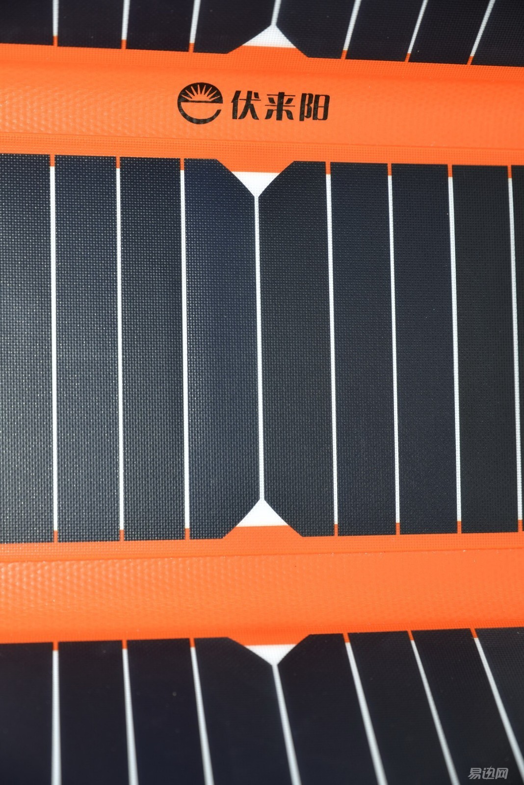

伏来阳智能太阳能充电器选用的是全球最为高效的单晶硅太阳能电池片,发电效率为常规太阳能电池的1.2倍以上,光源的敏感比传统的太阳能电池板更强,即使在自然光甚至阴天的情况下也能给移动电源充电。便面采用ETFE+深压花工艺,让表面更耐磨,同时薄膜干涉特性降低反射,入射角干涉降低反射,综合透光率增强5%,也就是提升了5%太阳光吸收效率
伏来阳智能太阳能充电器采用一体化层压技术,产品寿命为常规布缝产品2倍以上,同时还具有极致的防水性能。内置MPPT稳压系统,最大功率点追踪功能,实时侦测太阳能板的发电电压,并追踪最高电压电流值,以最大功率输出对负载充电,综合发电量提高30%。低损耗16V/5V输出,总功率15.9W,采用DC端16V是,最大输出电流1A,采用USB端5V时,最大输出电流3A
伏来阳智能太阳能充电器采用美国进口半柔性Sunpower电池片,产品主体厚度仅有1mm,小巧,轻薄,便携。

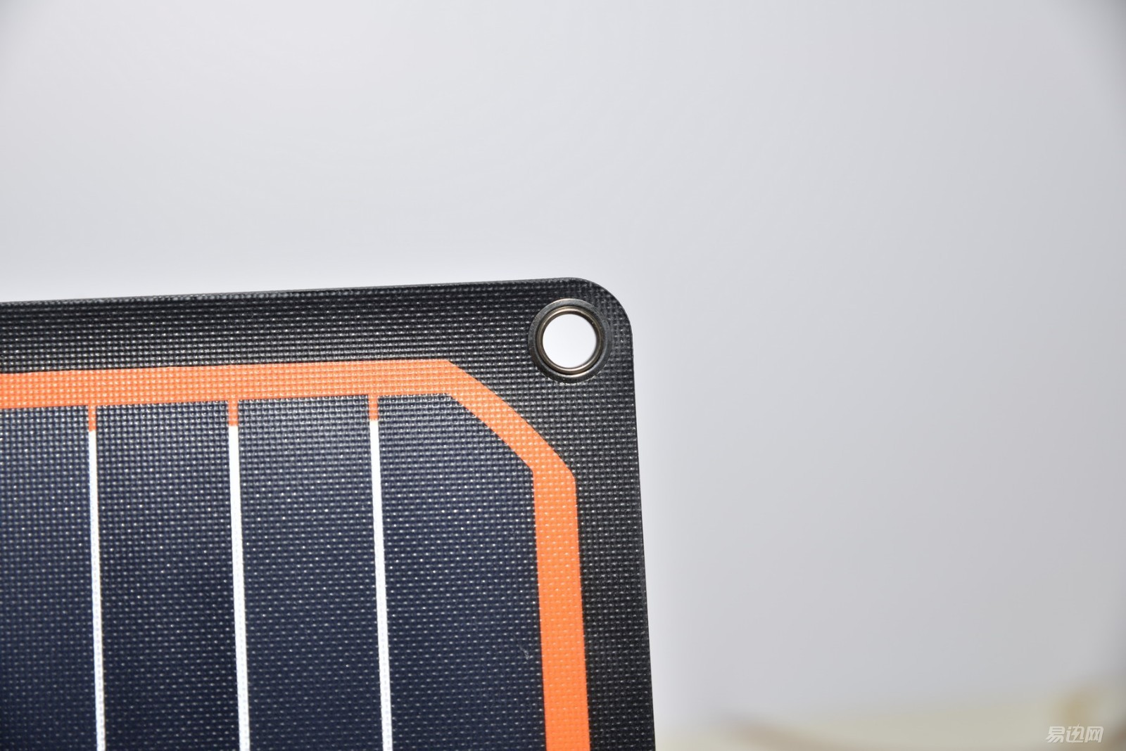

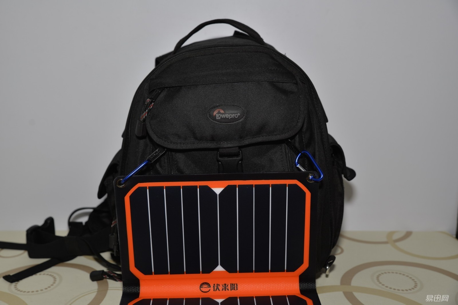

伏来阳智能太阳能充电器四个边角都有安装孔,可以用来穿登山扣,至于如何穿,那就需要根据用户的背包来调整了。
笔者的单反摄影包很小,并且结构不是很适合伏来阳智能太阳能充电器四周的安装孔位,笔者认为可以从背包提手位置绑两条挂绳,然后勾住登山扣,这样会更加合适一些。

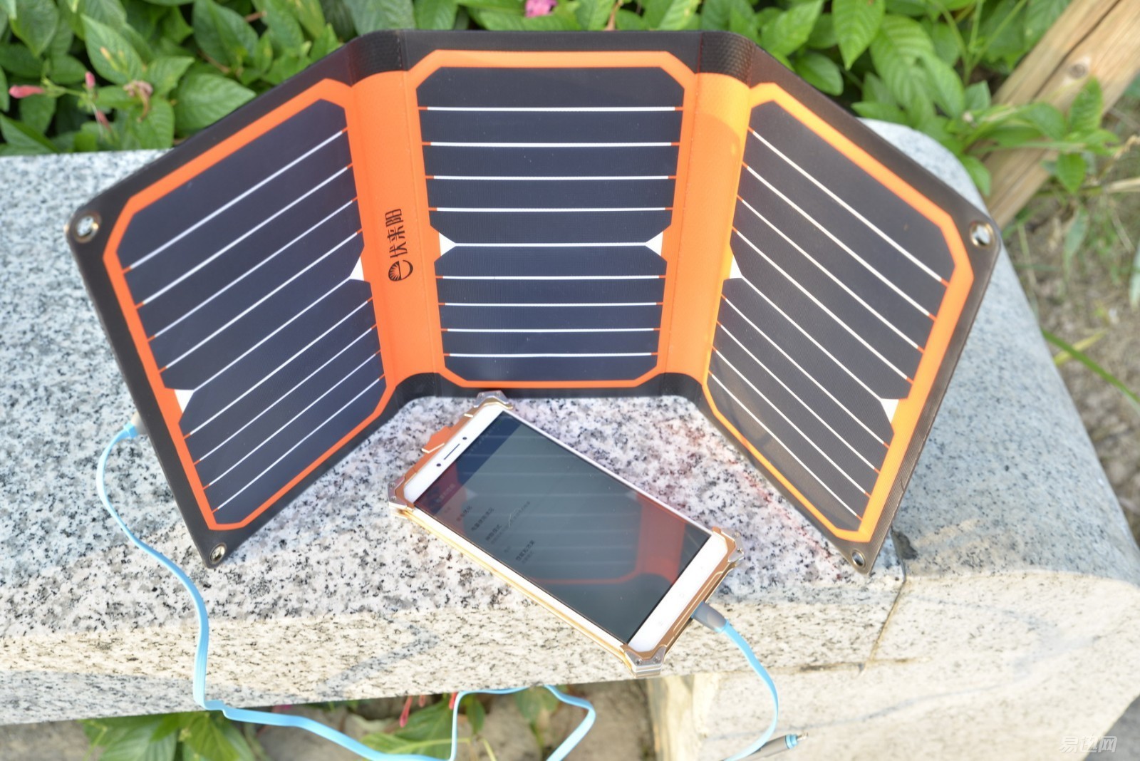

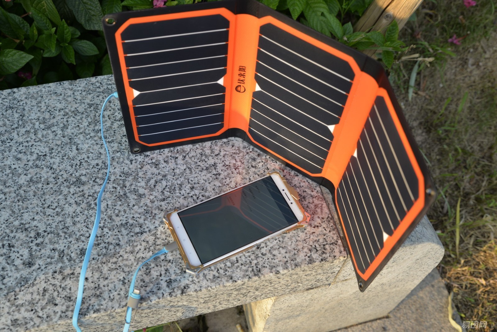

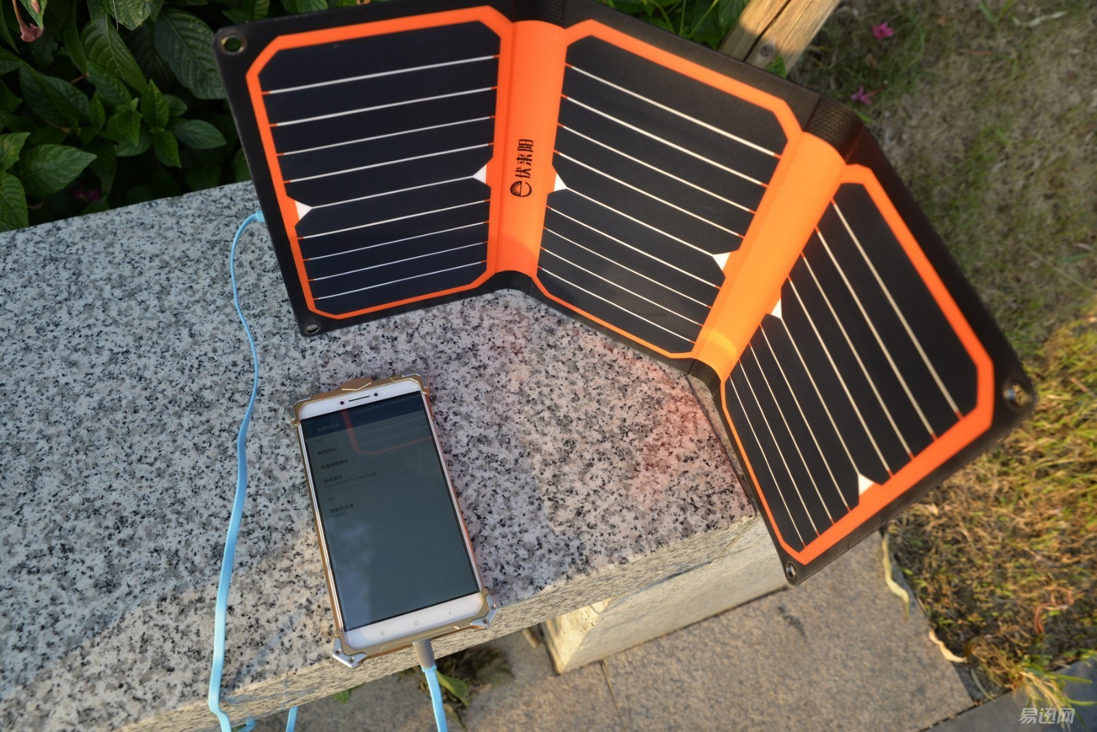

伏来阳智能太阳能充电器的效率确实很高,在晴天下午4点的时候,光线还是很强烈,但是没有中午那么恐怖,笔者用伏来阳智能太阳能充电器给手机充电了大约5分钟的时间,电池电量从49%上升到了51%,再继续充了一个小时以后,电量到达76%。效率还是相当不错的。不过在这里笔者也发现了一个问题,就是手机一定要躲在阴凉处,笔者一开始将手机与伏来阳智能太阳能充电器放在一起,没5分钟,手机就很滚烫,特别笔者用了全金属的外壳,简直就是烧烤了。所以建议给伏来阳智能太阳能充电器增加一个仰角支架,让伏来阳智能太阳能充电器可以更好的接触阳光,而手机或其他充电设备可以躲在伏来阳智能太阳能充电器下面纳凉。

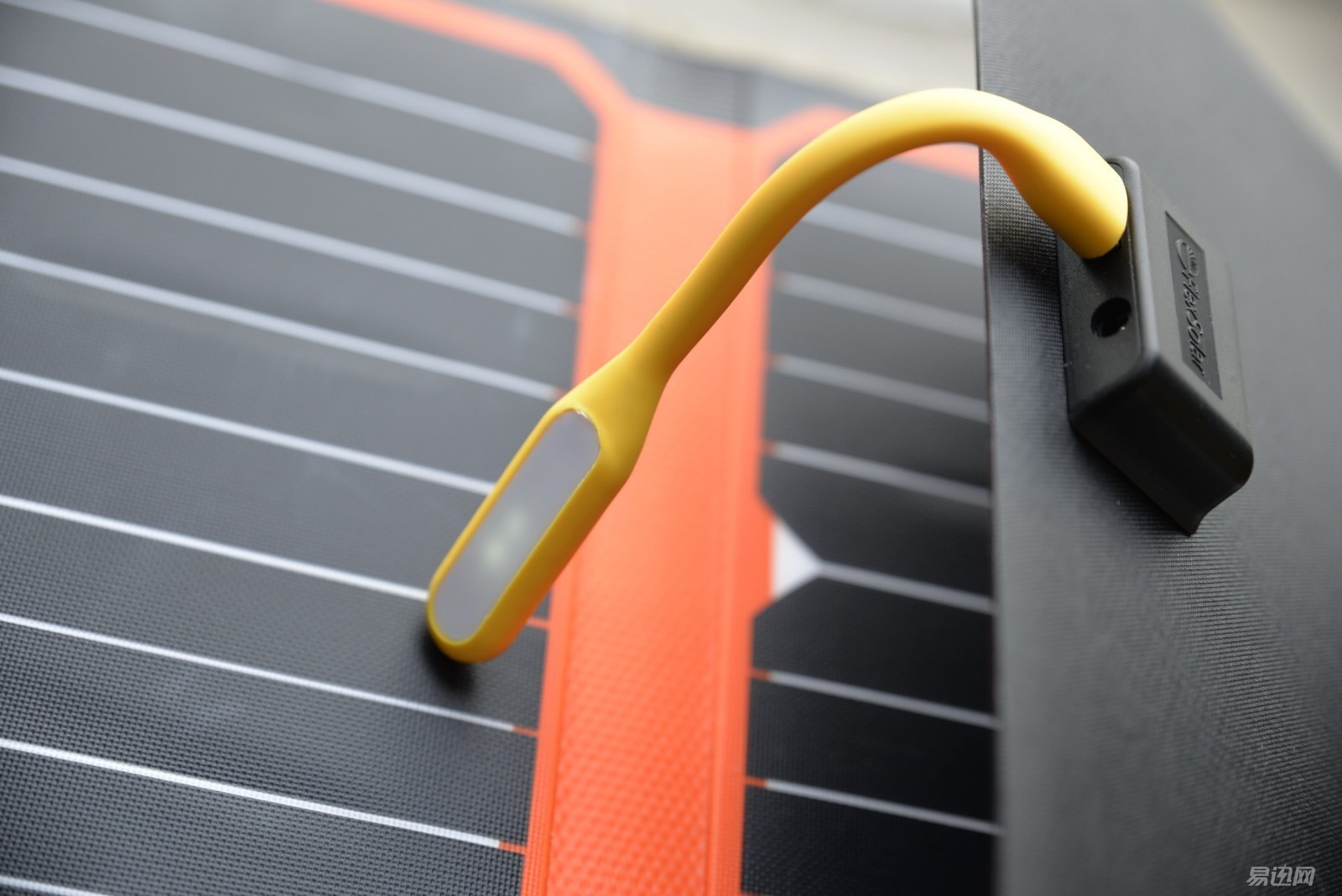

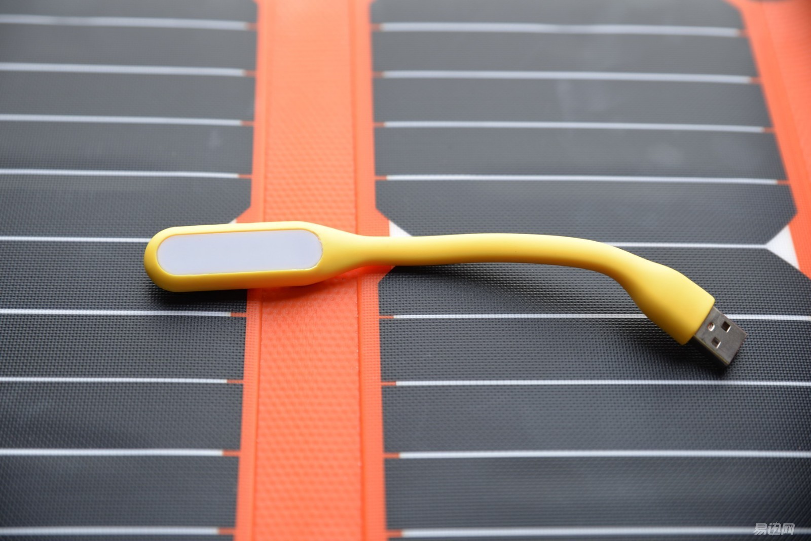

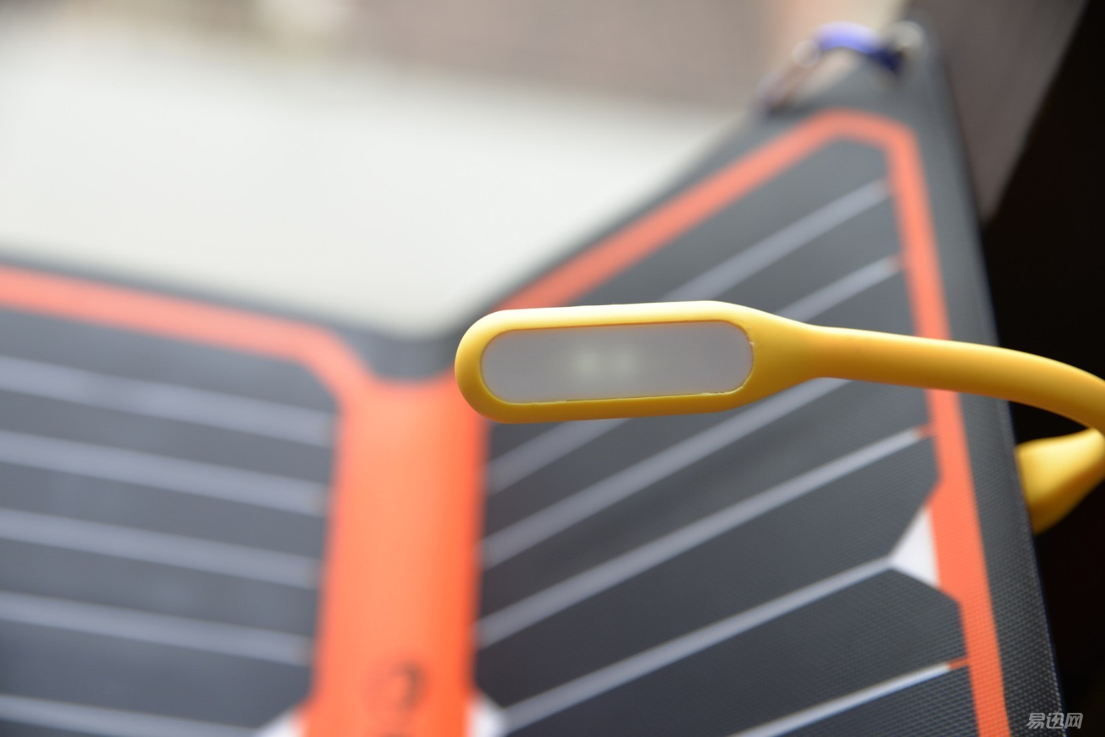

伏来阳智能太阳能充电器对光源确实很敏感,笔者在清晨6点多的时候进行测试的,这时候天刚亮,没有阳光,将伏来阳智能太阳能充电器放在窗户旁,这时候接手机是一点反应都没有,笔者还以为无效。不死心,又拿了USB接口LED灯来测试,让笔者惊喜的结果出现了,LED灯上的两个灯珠微微亮起,笔者将其继续放置,过了一会,天更亮了,随之而来的就是LED灯的灯珠也更加亮了,但是此时还是没有阳光的。笔者认为伏来阳智能太阳能充电器确实对光源很敏感,轻微的光线变化都可以准备的反应出来。
