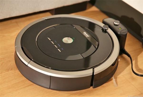

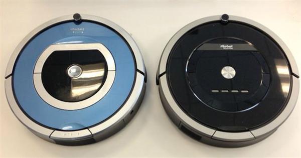

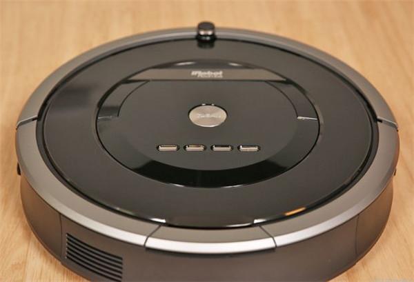

Roomba 880重约3.8公斤,外观非常可爱,性能也非常强劲。它高9.14厘米,宽35.3厘米,外壳使用了黑色漆面,不同于Roomba 790的深蓝色外观。这款机器还贴心的设计了一个把手,可以方便搬运。
设计风格上,Roomba 880使用了iRobot系列扫地机器人的传统风格,外观圆润,并将电源按钮设置在机器中间的明显位置。该公司显然希望Roomba 880能够保持以往张扬的特性、简约的设计和坚固的结构。

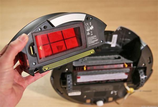

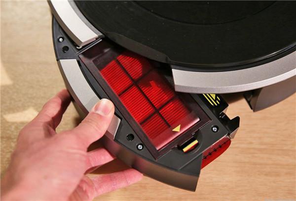

机器内部安装了一个可拆卸式的吸尘仓,通过一个按钮可以轻松取出。左右各有一个轮子,机器正前方有一个可以动的万向轮,此外,还配有杂物清洁器和边刷。除了扫地机器人本身,产品还包含了一个家用充电基座,两个虚拟墙(灯塔)传感器,一个备用的HEPA过滤网,还有一只内含两节AA电池的遥控器。
产品特点

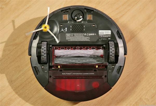

Roomba 880扫地机器人最大的特点就是使用了新型AeroForce清洁系统,这一系统包含了两个向内侧旋转的毛刷清洁器,通过异向滚动的方式,增加吸尘力。此外,还配合了一套高效真空吸尘系统,以及可以延长工作时间的XLife电池。

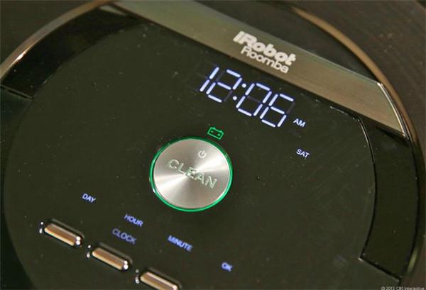

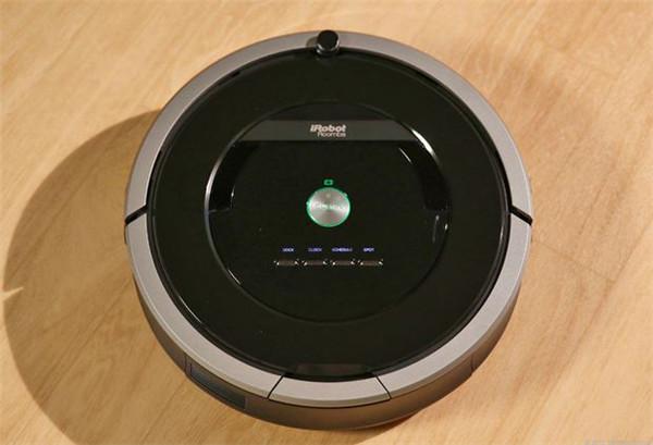

在扫地机器人顶部显示器的下方设置了四个小按钮,分别是:返回充电、时钟、预约、重点清洁。点击返回充电按钮后,机器人就可以自动寻找充电基座进行充电。选择时钟按钮,可以设定日期和时间。预约按钮可以设定机器在每个星期的某一天执行特定的清洁工作。而重点清洁按钮则可以控制机器人针对一小块区域重点清扫,在这一程序下,扫地机器人可以由内向外旋转清洁半径为90厘米左右的小区域,之后返回原点。
Roomba 880还拥有一些指示灯,可以显示清扫模式或者需要充电。在基座充电时,电池指示灯将会呈琥珀色闪烁,充满电后,指示灯变为常亮的绿色,指示灯显示红色表示电池电量耗尽。污垢检测功能可以检测到区域存在大量碎片等污物,并进行重点清洁作业。如果机器出了问题,也会有相应的故障指示灯亮起。防缠绕指示灯会在扫地机试图摆脱缠绕时亮起,还有集尘盒满指示灯,当这个指示灯亮起时,说明你需要清理集尘盒了。

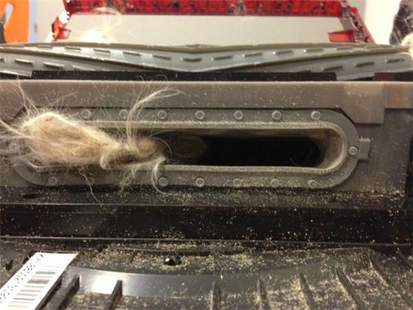

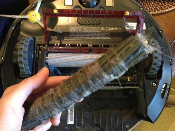

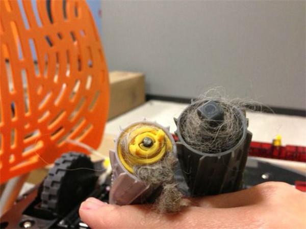

iRobot的新型AeroForce清洁系统在防缠绕方面要比以往Roomba型号好一些,但是如果你的头发很长又很容易脱发,碰巧家里还养了牧羊犬一类的宠物,那可就麻烦了,看看下面这张图片是在我清理客厅10分钟后的情况。
不过实际生活中,这种现象不太常发生,在办公室里进行宠物毛发测试中没有这么夸张,但是在我家的客厅里,Roomba 880可以说是遇到了对手,也许是我对扫地机器人的要求有点太高了吧。

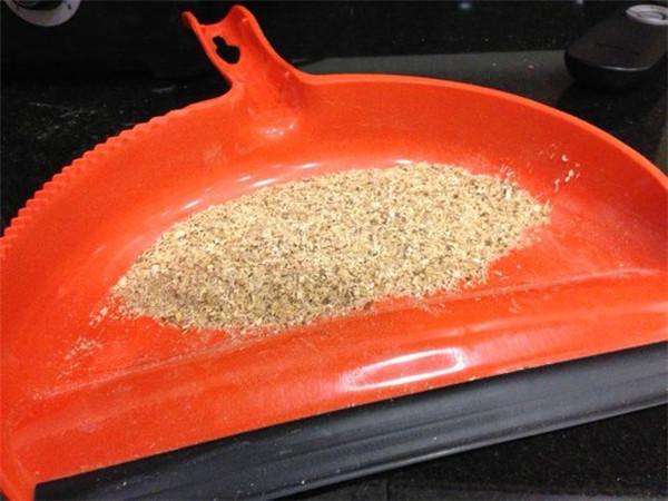

沙子和木屑混合可谓一项严格的测试,它们可以深入地碳纤维而难以提取,我真想说Roomba 880在这一测试中表现的很不错,可惜事实并非如此,所有型号的扫地机器人在这一项测试中都不怎么样,特别是在厚地毯上进行的测试,更是一塌糊涂。
在使用1.25盎司的沙子木屑混合物测试中,Roomba 880在中绒地毯上收集到了0.4盎司,位居第二名。Neato收集到0.42盎司,略微胜出,在底绒地毯上Neato收集到0.43盎司。而在硬木地板上Roomba 880表现更好,收集到1.18盎司,Roomba 790以1.12盎司的成绩位居第二,Neato以1.12的成绩排名第三。
