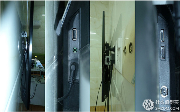

   这是左侧(左一左二)和右侧(右一右二)的四幅图片,放出来是给大家看一下挂在墙上的效果,和接口的位置。上面已说挂墙只能用自带的挂架才行,具体的情况就如左一显示的那样,先固定住一个白色的盒子,需要打四个钉,银色的挂架固定在电视机后侧,然后就把架子挂在盒子里,就行了。具体的可以看W650A的产品说明书的第27至31页。左二,一个USB接口,耳机接口,电源接口。右一,一个白色的是交流电适配器固定器,也就是放电源的,因为插座在右边所以固定在了右边,反正左右都可以固定,还有这款电源的电源线非常的短,一定要安装在靠近插座的地方。右二,两个HDMI接口,一个有线电视接口。还有两组AV接口没法拍了,一组在底下,一组在背后。提醒下要是挂墙的话,背后的一组AV接口就没法用了。
