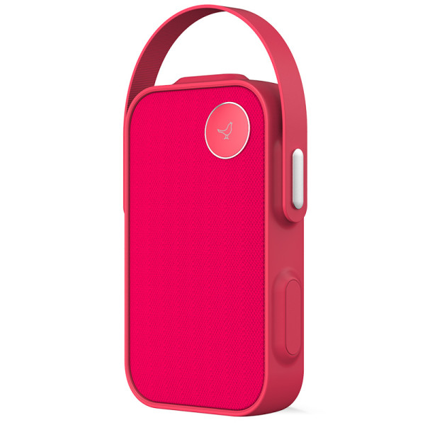

硬件部分——设计
我拿到手的音响是利勃登ONE的便携百变版本,所以配套了相应的配件。你可以把顶部的可替换结构换成挂钩,外出游玩露营时把音响挂在帐篷上,或者挂在房间里都可以。
你也可以替换成手提的挂件,出门玩耍的时候提在手上?感觉有种大爷出街必备随声听的即视感,管他呢,可能设计的时候是街头freestyle的潮流路线呢。
赶帖子的时候发现有些图没有拍,马上又到DD了,请允许先上官图顶着,之后再替换成实图。
