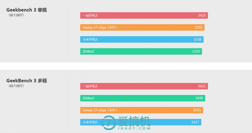

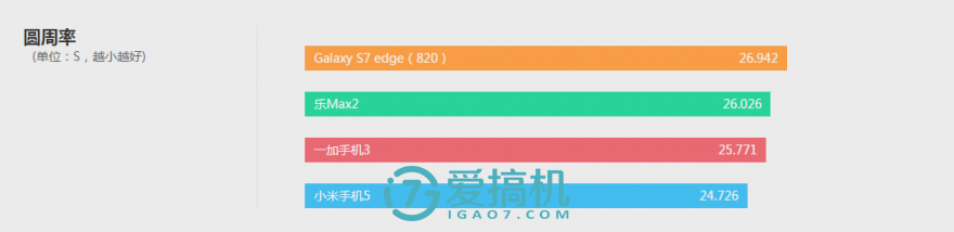

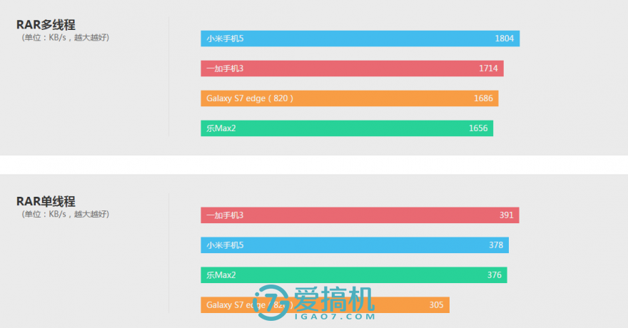

 实际跑分
CPU运算性能

和同为骁龙820的一加3、小米5、S7 edge进行对比,乐Max2消极的调控,让它的CPU部分成绩只比出了名消极的820版S7 edge稍好,GPU部分更是一路垫底,成绩和小米5、一加3这种尽力不降频的机器要差一些。
