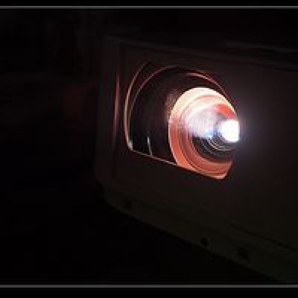

我们可以看到H1看上去星星明显更亮更多一些,其实40ES黑的程度更深一些,星星也没有那么亮,似乎整个太空更加深邃一些。不过两台投影机的背景黑色还是很好的,几乎都看不到投影幕的黑边,也就是说黑位都能达到比较好的水准。我们正面看看投影镜头的亮光就知道了。这可能与H1的自身图像优化有关,对于这种极暗的场景,增加对比度而不明显增加背景亮度可以让遮光不太好的应用场景投影出更加靓丽的图像。这也许就是极米独家的影像优化技术吧。
