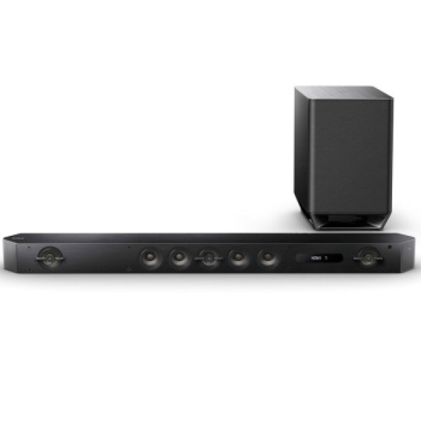

SONY声吧产品有三个系列五种型号,从高到低依次是ST9、 RT5、 CT780、 CT180 、CT80,ST9是最高级别的旗舰型,磁流体扬声器,支持Hi-Res,7.1独立声道输出370W等配置都是其他型号所无的,但是在环绕声效果上还是弱于RT5。
索尼 SONY HT-ST9 7.1声道 家庭影院 回音壁音响 分离式数字功放 放大... ¥13990京东

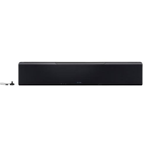

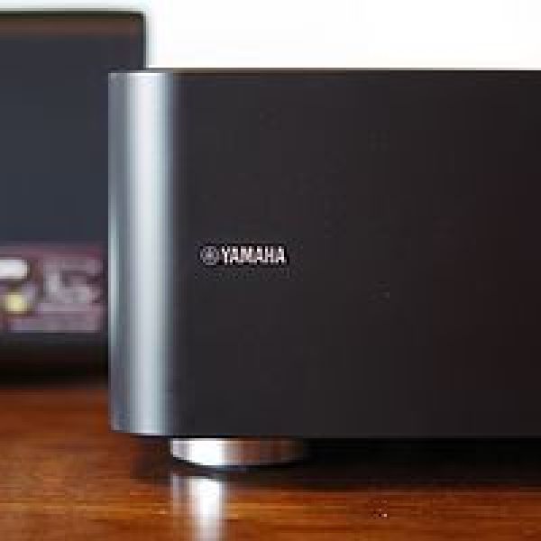

雅马哈5600  ALL IN ONE的全景声
雅马哈家的旗舰,唯一一款带全景声效果的声吧产品,带测试麦克风,通过阵列喇叭单元发出的声音反射在墙壁上到达后脑制造模拟环绕声效果,这点感觉比大法还要黑科技。
多声道的意义在于营造不同声场表现,但如果把这多声道的发音单元并列放置,出来的效果只能是立体声加虚拟环绕,或者是通过声音反射到前后左右的墙面之后再传到我们的耳朵,来达到多声道效果(5600就是用这种技术);或者几个喇叭通过软件或者硬件延时发声或者说打乱顺序,使耳朵产生错觉,所带来的多声道效果(ST9使用的技术),所以叫虚拟多声道环绕效果。
Yamaha YSP-5600 Music Cast Sound Bar with Dolby Atmos & DTS $1699.95美国亚马逊

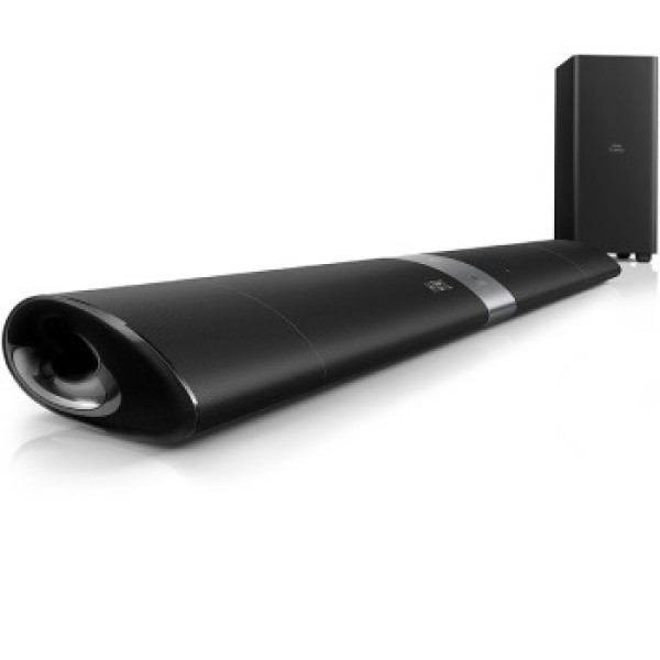

Philips Fidelio B5是我认为声吧里最有想象力的产品,外观造型工业设计超出SONY一大截,而且环绕声道分离的设计也明显加强环绕声场表现。很多声吧都号称有电影环绕声效果,但是音箱的结像原理决定了声场定位模拟出来的总归不如摆放位置得当的实体音箱,就算高档的音箱模拟出来的声场也没法跟低级别的实体音箱比。
飞利浦(PHILIPS)B5 音响 家庭影院 电视音箱 无线蓝牙NFC 可分离式无线... ¥10000京东

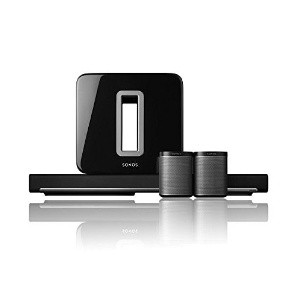

SONOS 也是类似的设计,音质表现过人,无线传输效果的口碑之外,关键是它还有2.1 ,3.1,5.1等不同的组合方式,这一点值得大法学习。
Sonos 5.1 Home Theater System $1796美国亚马逊

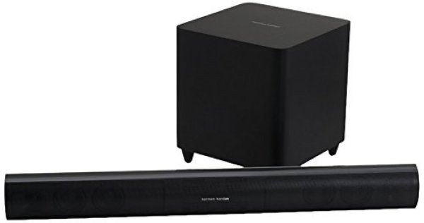

哈曼卡顿,老牌音响厂家,声音有保障,价格便宜
Harman Kardon SB 26 Advanced Recertified Soundbar with Bluetooth... $799.95美国亚马逊
