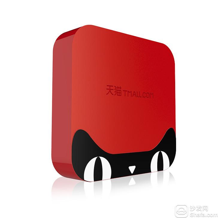

天猫魔盒1代如何ROOT
天猫魔盒一代如何ROOT,这没有一个固定答案,因为针对不同版本的内置ROM版本有不同的方法,在1.6之前的版本,ROOT方法比较简单,刚拿到魔盒时,随便一个ROOT大师就能把魔盒ROOT掉,但后来版本更新,就失效了,到1.6版本到了极致,因为阿里在boot.img里内置了防ROOT代码,即使你ROOT了,一重启就会失效,所以在1.6之后的版本ROOT方法和之前的不一样,我想,现在有魔盒的,无论是刚拿到的还是用过一段时间的,都不大可能有老版本的ROM了,所以我们就针对1.7的ROM做一个最新有效的ROOT方法集合1.6以后的ROOT,首选Flash短接法,这个方法针对魔盒一代最新ROM是合适的,因为安卓启动时首先会交给一个内含Bootloader代码的Flash芯片,如果你短接这个Flash,系统会认为Bootloader丢失,会优先寻找TF卡上的启动文件,这样我们就可以通过TF卡上的RECOVERY刷入破解版本的boot.img和第三方RECOVERY,这样就会一招奏效。另一个选择就是TTL法,你需要买一个TTL小板,装好需要的驱动,拆机,三方RECOVERY:
