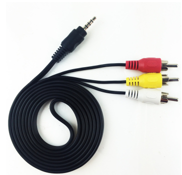

1、安卓手机接av线。
需要设备:支持av线电视一台,av转接线(一头带耳机的那种),安卓手机一个(安卓2.3的旧手机支持视频输出,笔者之前有一个2.3的安卓山寨机就有此功能),安卓手机充电器一个。
步骤:
1.开手机,设置-视频输出,依次选择好后,插入av转接线【见下图】
1.线的一头接入安卓手机的耳机孔,另一端三个莲花头接到电视上的av口。
3.直接即可输出视频了,然后在手机上安装暴风影音等视频软件的  TV版,即可开始观看。
有人会说,旧手机电池不行,看一会儿就得没电,怎么办?首先,在你输出到电视时,你就可以给手机锁屏,减少耗电。其次,就是我为什么让你准备手机充电器的原因了。因为这种手机是利用的耳机插孔,所以,不影响你用充电器充电,这样就解决电池的问题了。
【注意事项】电视不宜看太久,一者对眼睛不好,二者充多了小心电池!!!!

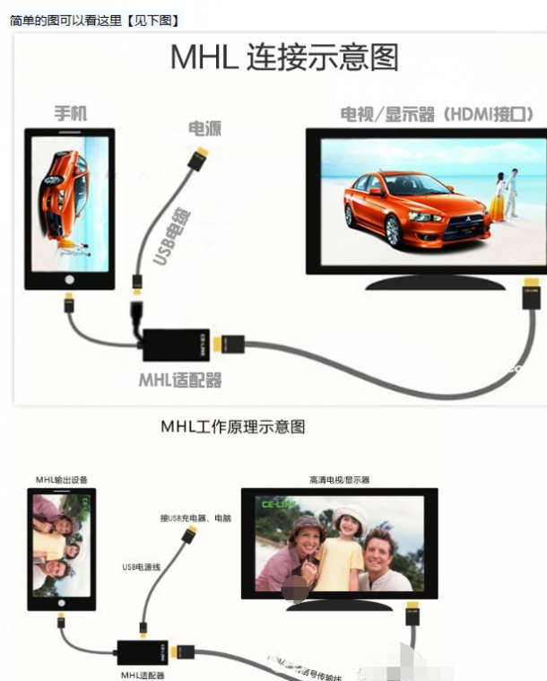

2.安卓手机板接hdmi线

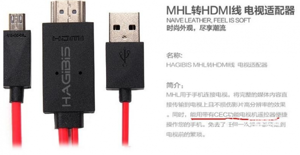

需要设备:支持mhl协议的手机板一台,原装手机或平板的充电器。mhl转hdmi转接线一根(可去某宝购买,建议买线长一点的,因为还涉及接电源的问题)。支持hdmi的电视一台(话说现新款电视这个功能基本都是标配了),当然别忘了最好还有跟hdmi线,如果是平板或者高档手机,一般都会配一跟原厂的,没有的话,可以去某宝购买。

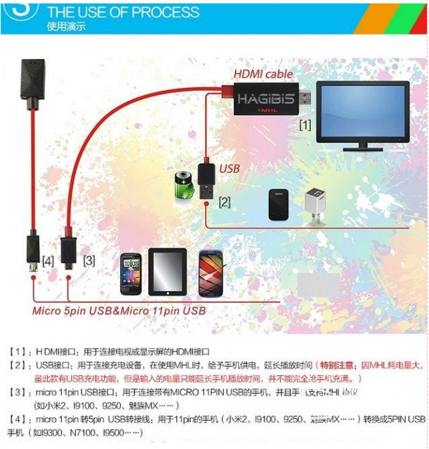

步骤:1.MHL转接线的主体部分,它上面有2个接口,分别为HDMI和MicroUSB接口。用户将HDMI电源线的一端连接到MHL转接线,然后将另一端连接到电视上的HDMI端口即可。另一端接入手机或平板的充电器。
你一定要选长的线,一来可以不用坐太近,二来插电源的话也可以找远一点的。用户需要将HDMI线材的一头插入电视,另一头插入MHL线槽,然后再采取MicroUSB充电器进行供电。电视开启后,请手动选择HDMI模式,随后手机上的内容会立即显示在电视屏幕上
更详细的可以看下图(图片来自淘宝)
注意,这里也会遇到电池问题,但是这个产品已经想到了,所以,它有电源接入一项,所以,我们只须将电源线接上手机或平板的插头,给它供电就行了。

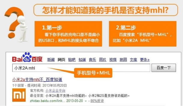

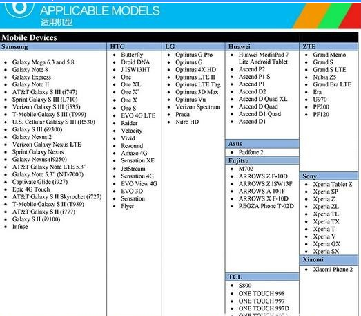

有人会问了,我的手机不知道支不支持这个功能。我在这里把它支持的一部分型号公布一下。
你说这里没有你的手机型号,是不是不支持,我告诉你,我也不知道,但有事可以问度娘啊
如果,实在不支持,不要纠结,少年,本文标题已经说得很明白了,闲置手机重新利用,与其换个支持的手机,不如买个盒子吧。
