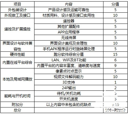

  此次的评分标准仅针对此次横向评测使用,分值分配表如下:

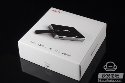

  乐视T1S的包装中规中矩,外盒为薄纸板,内部分层较为简单。

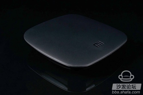

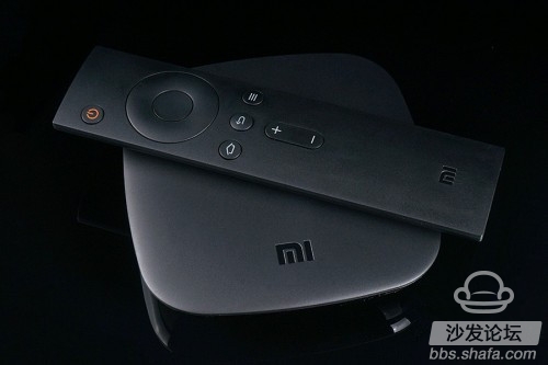

  小米盒子MiBOX 1S采用的是较厚的硬纸盒包装,抗冲击性很强,内部小纸盒空间拼接巧妙,让笔者想起了儿时的七巧板。使用做手机包装的工艺来对付电视盒是绰绰有余了。

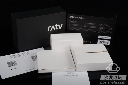

  雷柏RATV采用了硬质外盒。黑色消光表面,内部分为三个小纸盒,配件摆放略显拥挤,部分位置有少量空间浪费,少了一分巧劲。

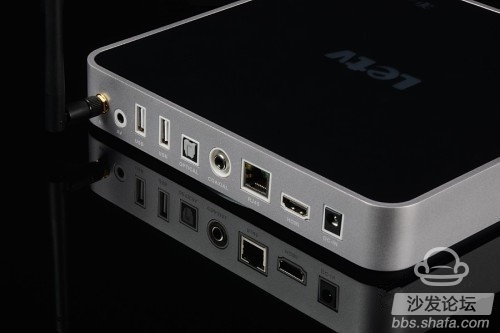

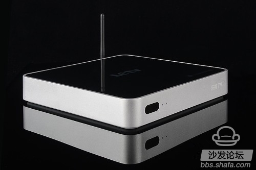

  富士康工厂的产品,在材料及精度上都会更有保障。完美无瑕的铝合边框高精度切割,呈现完美曲线,顶部镜面黑色顶盖,底部软胶贴合桌面,份量沉手感佳,金属外框更是有利于散热。不过唯一美中不足的就是它是所有九款产品中最大的。
  接口与苹果设备的风格有神似之处。接口中除了常规的HDMI、LAN、DC、USB外,还带有同轴与光纤输出,并整合了3.5mm的AV端子,WiFi天线由于金属机身的关系,也做成了外置SMA接口,可替换天线设计,接口位置对应精准无缝隙。

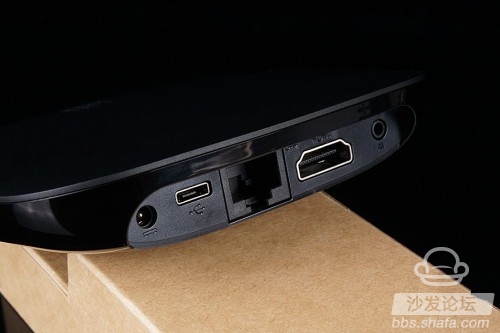

  背部接口设计精简,DC口、Micro USB口、LAN、HDMI、AV口全都配齐,不见光纤与USB口。USB设备需要听过OTG线来实现连接,设备不够接可以使用USB HUB。该Micro USB口还能用来连接电脑,将小米盒子变身为一部手机,直接使用360手机助手安装软件。经过实测OTG线可以单独驱动一块320G的移动硬盘,如果要增加连接设备,可以酌情考虑增加USB外部供电。

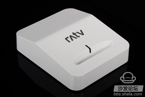

  具有多年键鼠生产经验的雷柏将它的外观设计风格沿袭到电视盒产品中去,表面高光的白色全塑材质,虽然比起苹果的材质来还是有些差距,不过也达到了品牌键鼠的用料水平。机身较轻,没有使用额外金属块配重,晃动机身时内部发出声响,疑似接合不够紧密。
  背部使用Micro USB接口供电,配备一只HDMI口及两只USB口。它的接口是所有产品中最简的,似乎它更多地只是作为一个显示器配件而存在。两只USB口的其中一只会被触摸板遥控器占用,并且单USB口无法独立驱动移动硬盘,想要外接硬盘必须要提供独立供电。

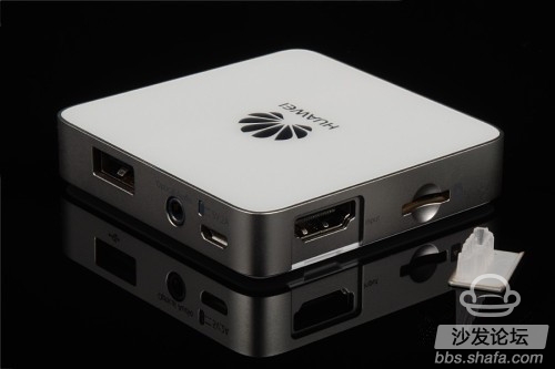

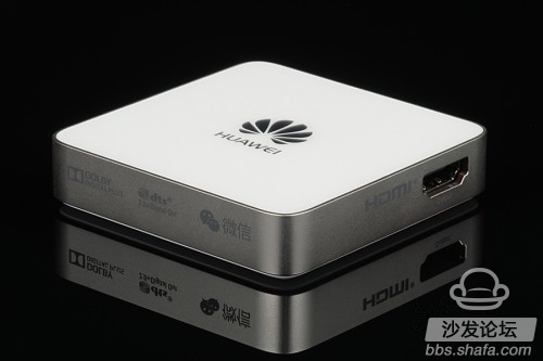

  华为秘盒的塑料边框完仿铝合金,做工精良,单用肉眼已很难看出与铝合金材质的区别,顶部镜面平整美观。超迷你的机身仅有65*65*14mm。
  虽然空间狭小,接口却也该有的都有,包括一只USB口,Micro USB供电口,3.5mm光纤输出口,TF卡槽还有必备的HDMI输出口,华为甚至还增加了HDMI IN的口,可谓麻雀虽小,五脏俱全。

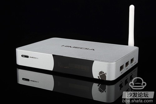

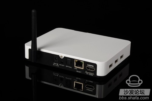

  海美迪Q5的全铝合金外壳用料十足,但磨砂表面手感较涩,与常规表面阳极氧化处理有所不同,疑似经过喷粉处理,圆角边缘厚度不均匀,处理及装配工艺还有待改进,它不但是九款产品中用料最猛的,从散热效果也必是所有产品中最好的。它的尺寸约为170*155*24.5mm。
  全铝合金盔甲,外置WiFi天线,右侧提供了三只USB2.0接口,背部除了HDMI、LAN、DC、光纤外,更增加了同轴音频及AV口,甚至是RCA口,不再需要转接线。它还提供了SD\MMC\MS兼容的卡槽。海美迪Q5的右侧配有SATA数据及电源接口,这也是它的一大特色,不再需要通过USB2.0那可怜的带宽传输数据,而是直接SATA口直连访问。笔者将早前买的3TB台式机硬盘裸盘直接挂载上去,单个3TB的MPT分区能够自动被识别出来,访问速度飞快。

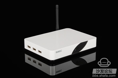

  杰科X6的外壳采用全塑的高光材质,一体成型的ABS工程塑料,做工精度上无可挑剔,强度也非常可靠,只是外形设计略显传统。
  杰科X6的背部有DC口、3.5mm AV口,光纤口、LAN以及标配的HDMI输出口,机身左侧提供了三只USB2.0接口,通常情况下已经够用了。背部的外置WiFi天线为固定式设计,不可更换。

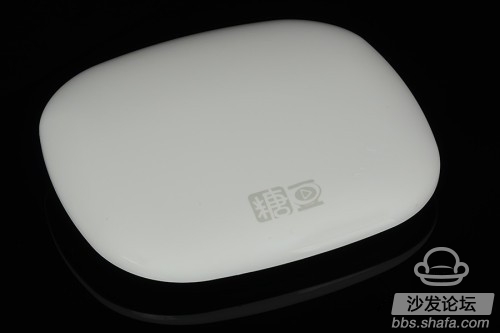

  糖豆T4的外观造型就是一颗糖豆,珠光白色的全塑料外壳,但外壳边缘个别收口地方未经过打磨,机身分量较轻,黑色外壳部分易留划痕。不过关于外壳,官方作出的描述是“辐射隔离层、水晶质釉色涂层、纳米超轻树胶原膜、硅胶隔热涂层”,不知有何过人之处。单从外形上来看,造型上有几分卡通喜感。
  背部有DC口、LAN\SD卡槽、HDMI口,两侧各有一个USB2.0接口。至于其他的数字音频及模拟信号输出,一概被省去了,WiFi天线也采用了内置设计。

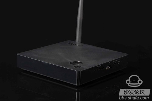

  迈乐M8外壳使用了黑色的全塑材料,顶部毛面设计,侧面为高光面,顶部前端右侧下凹的语音及电源按键设计巧妙,底部有凹凸纹理,迈乐的红色LOGO也非常吸睛,但总体造型设计感欠佳。
  迈乐M8的背部有DC、3.5模拟音频、HDMI、LAN、USB及光纤口,机身右侧另有SD卡槽、一只USB口及Micro USB口,并且还有一个呈弧形下凹的重置键。

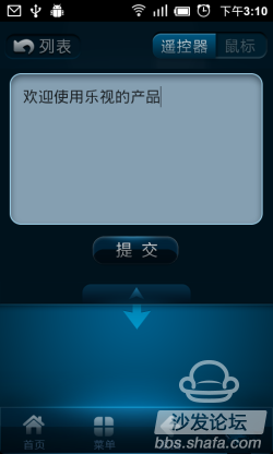

  乐视T1S使用的是9键的红外线遥控器,普通应用基本可以应付,不过我们也可以使用手机APP或是其他第三方开发的游戏手柄在乐视盒上用。虽然它标注了音量加减键,但在某些应用中会变成其他的功能,因此事实上它并没有完全独立的音量键。

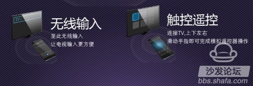

  乐视APP遥控器可以通过wifi或者互联网与乐视盒端产品相连,轻松实现遥控器、鼠标、文本、语音输入等功能。

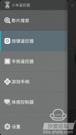

  比起乐视遥控器来,新小米盒子遥控器特意从上一代的9键增至11键,加入了独立的音量控制。遥控器使用纽扣电池驱动,内部加了金属块配重。

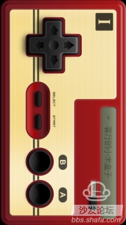

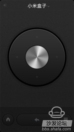

  小米盒子的APP软件支持按键遥控、触摸板遥控、体感控制以及模拟游戏手柄的功能。

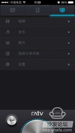

  雷柏RATV由于使用了触摸板操控,外接鼠标反而成了多余的东西。手势操控非常好用,USB适配器插在电脑上时,遥控器还能充当无线触摸板使用。遥控器内置力回馈,按键是会有震动提示。触摸板遥控器与传统红外遥控器相比是优劣掺半,优点是不受角度限制,可操控内容更广,缺点则是对操控精度要求太高,由于没有快捷键,对部分功能的操控可能略显繁琐。

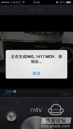

  雷柏有相应的APP遥控软件,并可以将手中的视频、图片及音乐推送到RATV上。不过在传输视频时,转换过程似乎有些漫长。

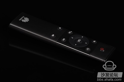

  华为秘盒是九款产品中唯一一款使用蓝牙传输信号的遥控器。由于娇小的机身摆放较为随意,它不适合设置红外线接收窗,加上自身功耗极低——桌面下工作低于2W,因此平时使用可以不用关机(纯蓝牙遥控器是无法实现完全关机的操作的)。强大的四核CPU+16核 GPU,确保了蓝牙遥控的快速精准,没有明显延迟。

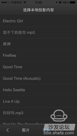

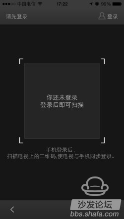

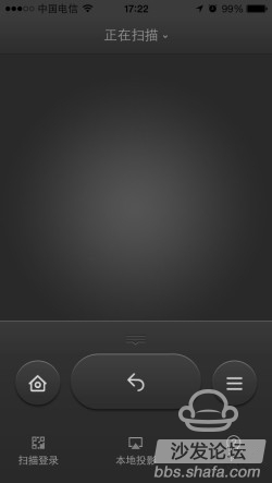

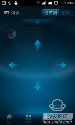

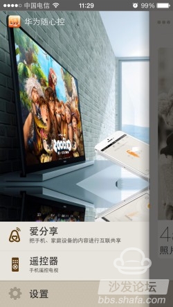

  华为随心控是一款配合华为智能机顶盒的媒体分享和模拟遥控器应用,可以通过无线方式分享视频、照片、音乐,手机刚拍的照片瞬间展现在电视上,也可以将手机变身为电视遥控器、无线鼠标、游戏手柄,体验用手机玩大屏体感游戏的乐趣。

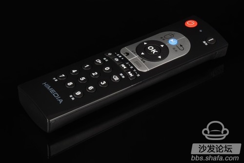

  海美迪Q5的红外遥控器与传统高清播放机的设计并无太大区别,机身较大,背部有浅花纹防滑纹理,电池盖就是整块后盖。28键遥控器上设有快速分辨率切换,对于不兼容1080P分辨率的电视,Q5也能应对自如。按下右上角的通知键,会显示安卓系统通知信息。此外还有字幕与音轨切换键,在使用自带播放器程序时可以使用这些快捷键切换音轨及字幕,极为实用。遥控器上还带有模拟鼠标切换键,按下后,可以使用方向键移动鼠标。虽然这种处理方式会显得有些木,但在某些时候确实管些用。

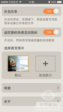

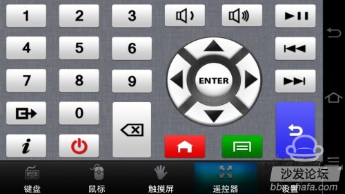

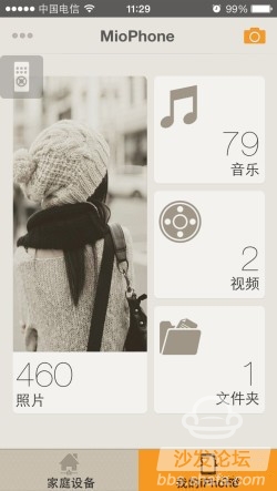

  海美迪Q5可以配合APP来实现手机、平板与电视盒的互动。Hicontrol程序中集成了遥控器界面,全键盘、触摸屏以及鼠标的功能。此外海美迪还能支持Airplay推送功能,将画面与音频从手机传送到电视盒中,对于苹果用户来说也是个福音。

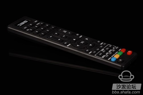

  杰科X6仍然采用了传统播放机的遥控器造型,表面仿金属材质拉丝工艺,软胶按键手感舒适,功能键多,能直接通过快捷键调整分辨率,在老电视机上分辨率切换更简单。超薄的遥控器前端与中段,而尾段则因为安装电池而隆起一块,设计颇有个性。

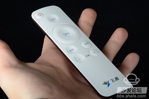

  同洲飞看精英版S1001的红外遥控器设计纤薄,表面白色光滑,同样采用了极简的11键设计,按键凹凸有致。

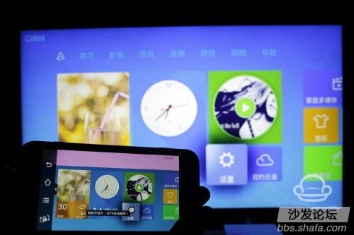

  飞看盒子的多屏互动功能“摸摸看”与“投投看”是两款画面信号传输方向刚好相反的功能。在安装了相应的APP后,选择“开启摸摸看”,电视镜像投射到手机,这时我们就可以用手机来控制电视了。在蘑菇UI下,我们通过手机就可间接触摸到电视屏幕,进行左右滑动等触控操作,比传统的遥控器显得更方便。
  飞看电视盒的投投看功能由APP“爱摸客”或“Miracast”实现。在爱摸客里,选择“开启投投看”,手机镜像就会投射到电视,手机里的内容可与电视同屏分享。

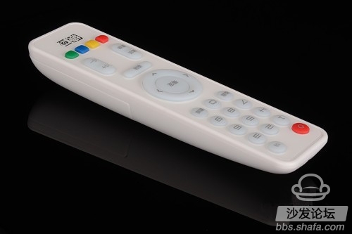

  糖豆T4的红外遥控器键位设计有些Q,全白色外观,背壳磨砂处理,正面镜面效果,软胶按键,带数字键与快捷键。虽然按键看起来是半透明的,却并不支持夜光功能。
  糖豆T4并没有提供专属的遥控器软件,但能够支持同屏显示功能。几乎所有的智能电视盒都支持DLNA,但只有一部分的产品能够支持Airplay。通过它来实现平板或手机与电视的画面同步显示。

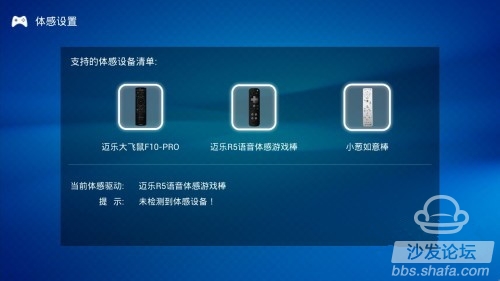

  原配R1红外遥控器隐藏了红外发射窗,消光表面,硬质游戏按键与软胶按键组合使用。遥控器较重较厚,但不失手感。遥控器支持鼠标模式切换,此外还可选配R5体感遥控器与小葱游戏遥控器。

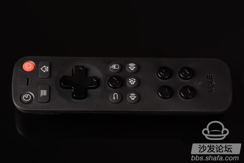

  迈乐M8支持的FireAir简而言之就是一个DLNA推送功能,可以将手机上部分格式的影音文件推送到电视盒上。至于触控遥控软件,迈乐提供的是卓影系列Google TV手机遥控器软件。

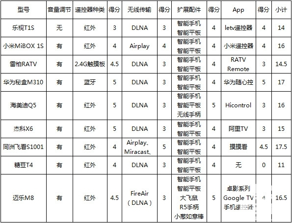

  评分标准:遥控器满分5分,无线传输满分5分,扩展配件项满分5分,App项满分5分,总分20分。
  得益于其“又摸又看”的优势,最终结果是同洲飞看险胜,紧随其后的有华为M310与迈乐M8。

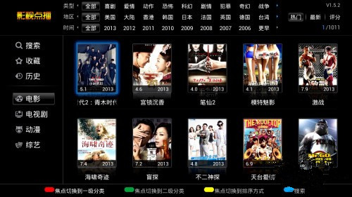

  漂亮的主界面、流畅的操作能给使用者带来良好的操作体验。目前智能电视盒主要界面形式都差不多,一种类似微软磁贴形式的界面,而另一种则是类似立体屏幕的切换。

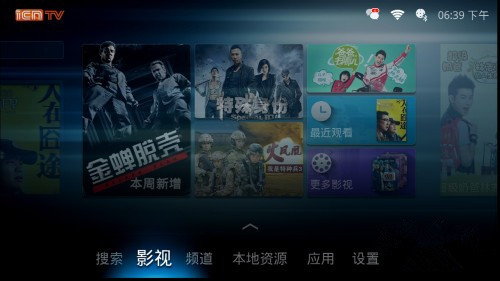

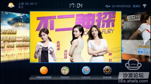

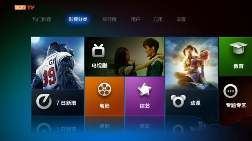

  乐视T1S的主界面是iCNTV界面,但无法直接通过点击上方的大图直接进入影片播放界面。图标的设计略显传统,没有很多亮点,系统设置选项毫无遮拦地显示在第一分页下方。乐视采用了高度定制化的LeTVUI界面,与传统安卓系统略有不同。

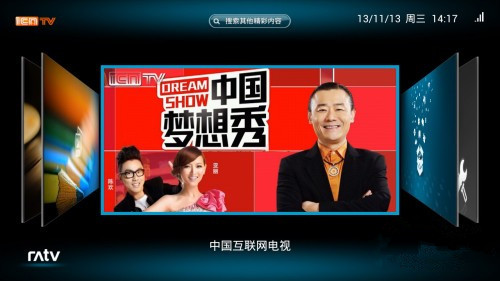

  雷柏RATV的界面非常简单,左右翻动窗口选择需要的主项。但这样的缺点是单屏的信息量较小,需要较多次的翻页操作。

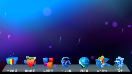

  海美迪Q5的界面与其他产品相比则显得有些过于保守,虽然3D图标做得很炫,“HiTV在线”图标还有旋转3D效果,但对于初识这个界面的用户来说,让人仿佛回到了几年前。虽然界面简单朴素,但功能还是一目了然,还可以用遥控器呼出超大号鼠标箭头,图标浅显易懂,用户不用过于在意下标文字,即便是视力不佳的老年人用起来也很轻松。

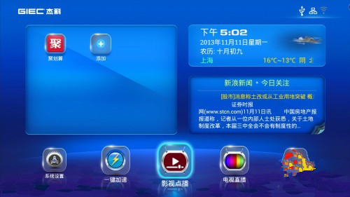

  杰科X6使用的是阿里云OS,主页面看起来更像是公告栏,但总体说来界面还是缺少了一些时尚感。得益于强大的硬件机能,操作起来倒是相当流畅。

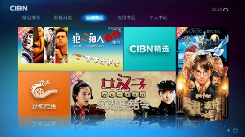

  九款产品中,唯独同洲飞看使用的是CIBN平台,此外同洲飞看还有自带的MOUI蘑菇系统。界面色彩看起来略偏素雅,好处是保护视力,缺憾就是不够吸引用户的注意。

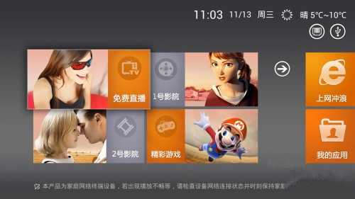

  糖豆T4的主界面相对较为素雅,它将免费直播及网播平台,还有游戏内容整合在了第一页。但是,有个操作BUG就是切换左右页面不能靠鼠标来实现,必须要在遥控器上操作。

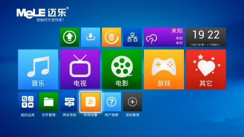

  迈乐M8的主界面相对说来紧凑度就非常高,只要一个页面就能整合了所有的快捷索引标签,对于懒人来说倒是不错的体验。不过在频繁的快速操作过程中,系统也常会弹出无响应是否退出的提示,虽然只要选择等待继续进行即可,但这一点多少也会引起用户的不悦,操控上迈乐还有待改进。

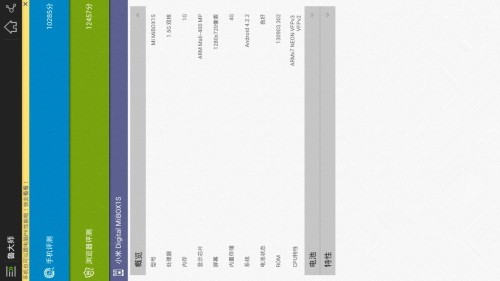

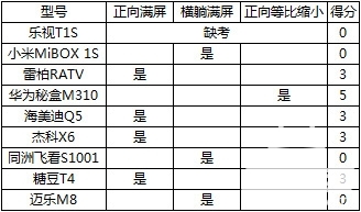

  笔者在运行硬件性能测试之余,顺便观察了手机端APK程序运行的画面显示情况。就目前而言,安卓手机的应用程序数量要远远超过智能电视(盒)上的数量,许多程序几乎是独占的。当然在智能电视(盒)上借助于鼠标我们也能运行并操作它们,但仍可能存在各种不兼容的问题。对于用户而言,最直接的问题就是画面比例及显示方向问题。
  下面贴出三种不同的情况,表格中的表述内容以图中对应情况为准。笔者安装了安兔兔、安兔兔3D、鲁大师、Quadrant Standard四款测试软件。当该款机型在任意一款软件运行时不符合正向满屏情况时,均以不符合要求为结论,任意一款软件符合横躺满屏要求,则放入其列。
  手机APK程序画面显示的测试结果只有华为秘盒最符合正常电视搭配使用的结果,而小米、同轴及迈乐直接将画面横置,除非用户躺着看,或是使用带有旋转支架的显示器操作,否则将无法正常使用软件。或许对于下面的打分不少人会提出异议,认为笔者的想法过于小众,当然这也就是仁者见仁,智者见智啦。此项评分的满分为5分。
  从软件兼容性上来说,显然手机APK程序运行时文字完全横向显示是令大部分人都无法接受的。部分品牌会自动竖屏显示,两边留黑,这样的优点显而易见,而缺点也同时存在,那就是像素损失了;还有些则是将屏幕分辨率从1080*1920变为1920*1080,虽然程序窗口中部空荡荡的,却也没有损失画面的有效像素,但无法满足电视用户的需求。

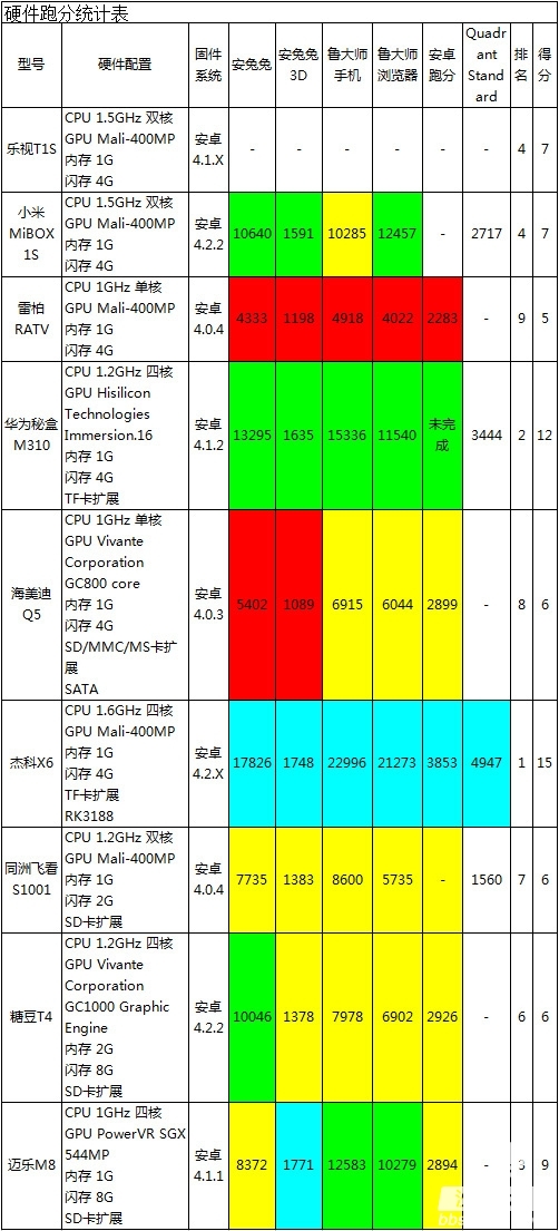

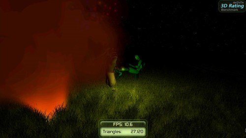

  系统跑得溜不溜?软件平台优化固然重要,但在这拼硬件的年代,不上个双核四核还真喊不出口!多核真的那么受用吗?其实还是有那么些用的,在运行一些小游戏时,性能强的机型会有明显优势,如果同时系统优化做得比较好,界面的操作速度也会快很多。

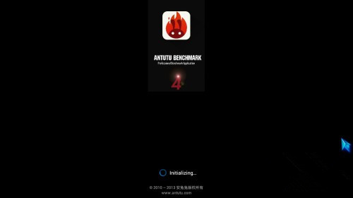

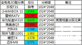

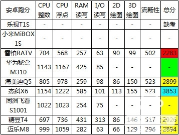

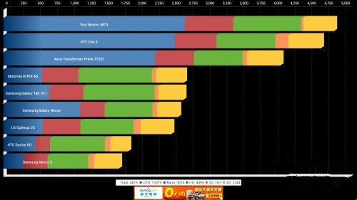

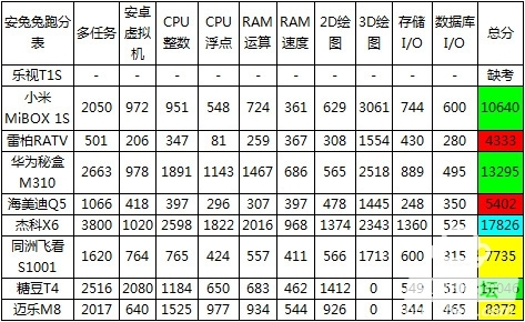

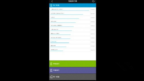

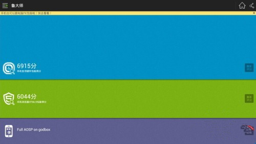

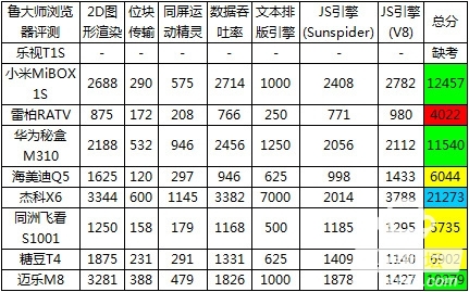

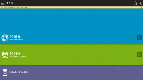

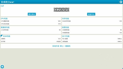

  跑分软件选取了几款目前安卓手机上比较流行的程序,包括安兔兔、安兔兔3D、鲁大师、Quatrant Standard、安卓跑分。由于许多跑分都比较接近,而每次跑分都可能出现分值上下波动的随机性,因此这次评分采用划分队列的形式,将相近跑分的产品合为一组,第一队列成绩为最佳。至于个别因某些原因“缺考”的产品,将根据其硬件配置,并参考相近硬件配置产品的分值酌情打分。
  安兔兔Benchmark:
  安兔兔3D:

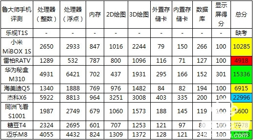

  鲁大师手机评测:
  鲁大师浏览器评测:
  安卓跑分:

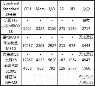

  Quadrant Standard:
  部分程序在运行安卓跑分时会自动退出,在退出前笔者记录了数据,因此可能出现部分数据缺失的情况。虽然硬件跑分与产品的实际性能表现并不总是成正比反馈,不过在这拼硬件的年代,此项评测还是得多留些分,满分为15分。
  最终排名出来了,跑分王当属杰科X6莫属,高频四核的性能有目共睹。紧随其后的是华为秘盒,第三名是迈乐M8。

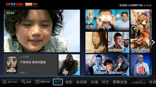

  乐视T1S的最强项就在于其内容资源,身为国内几大网络影片版权大户之一,拥有大量独家版权的影视资源,并且自身也投资拍摄了不少优秀的国产电影。收费服务是它的一贯风格,开通收费服务后,许多视频的最高画质选项可以直接调到1080P。这一点似乎是几乎所有其他平台上所难以体验到的。至于CNTV,根据广电总局的规定它必须有,因此处于两个平台并存的局面。如果家中网速够快,享受高画质影片不是奢望,即便是在高峰时间,乐视的服务器也同样能提供足够的带宽来喂饱你。

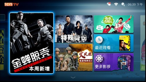

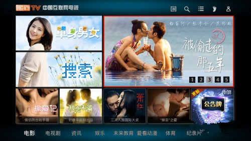

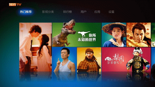

  未来电视有限公司是中国网络电视台(CNTV)旗下的子公司,以国家广电总局批准的“中国互联网电视”为呼号,进行互联网电视业务运营。小米搭载的是ICNTV的网络视频平台,界面保留了小米的风格。
  雷柏RATV内置的视频业务运营商同样是ICNTV。
  华为秘盒M310内置ICNTV平台,视频比例不可调,画质属于中等水平,时间轴跳转缓冲速度尚可,在5~9秒左右。

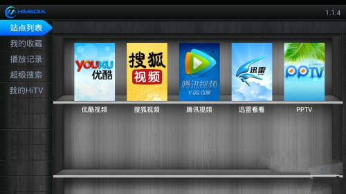

  HiTV3.0是一个海美迪自建的聚合页面,它包括了来自多方视频服务商的内容。系统内置电视直播功能带有222个频道,画面比例可调,直播台速度较快,SD画质一般,有部分HD频道的转播,但画质较差。SD标清频道缓冲时间1.5~3秒。HiTV3.0中播放状态下调整时间轴时缓冲速度极快,几乎是0等待。

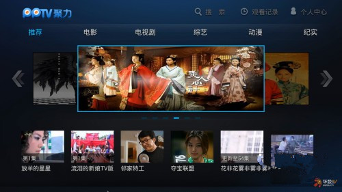

  华数平台点播画质较好,换台缓冲时间1~5秒不等,激战高速动态画面表现流畅。内置直播台有316个频道,标清清晰度,画面比例不可调,大部分频道画质一般,部分频道缓冲时间1~2秒,速度较快。如果要说华数有什么不好,那可能就是强制广告窗口了,在暂停播放时会跳出各种电影广告,占据的画面面积足以让人产生厌倦。

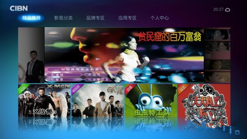

  同洲飞看S1001使用的是CIBN平台,CIBN与华数、CNTV同样拥有牌照运营资格。CIBN平台内提供了不少高清卫视录播的电视节目,画质较好,加载速度很快,但画面比例不可调整,只能靠调整电视机的画面设定来配合。

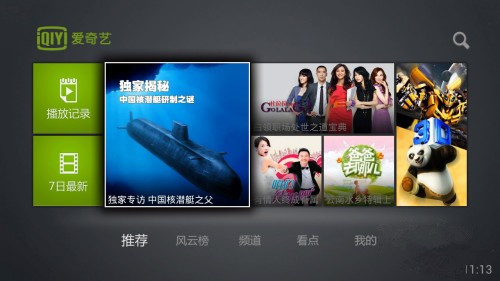

  一号影院平台为PPTV聚力,二号影院平台为爱奇艺,爱奇艺中提供左右3D格式电影,操作菜单支持左右3D,无需电视支持也能看3D电影。

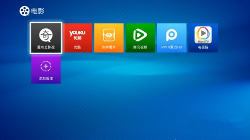

  迈乐M8系统内置爱奇艺、优酷、快手看片、腾讯视频、PPTV聚力HD、电视猫的网络视频平台,部分爱奇艺内容还能支持1080P,画质较好。

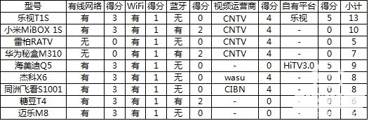

  评分标准:考虑到有线网络的传输稳定性,设定其分值设定为3分,而WiFi网络分值设定为1分,蓝牙分值为2分,牌照运营商平台分值为4分,自有平台值为5分,总分一共15分。评分只有满分与0分的区别,不做具体内容品质上的详细评估。
  从最终的结果中可以看到,“脚踏两条船”的乐视T1S在这一局中轻松胜出,第二名是小米,杰科与同洲并列第三。

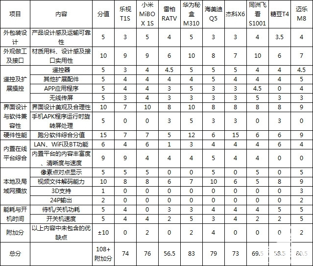

  总分统计
  附加分
  任何未被计入分值评估的实用功能都能在附加分栏计入,以每项功能增加2分为标准,最高10分封顶。新小米盒子与迈乐M8支持Micro USB与电脑连接安装软件;华为M310支持微信图片分享;海美迪Q5机身支持LED时钟显示,并支持优酷视频说明字书功能;迈乐M8支持语音功能,但识别率与易用性仍处于不可用状态,因此不加分。小计新小米盒子+2分,迈乐M8+2分,华为M310 +2分,海美迪Q5 +4分。
  将以上所有得分汇总处理后得出总分表如下:
  个别产品的上市已经超过了一年,与当前主流产品比拼着实是吃了大亏,不得不扮演一次“酱油帝”了。从最终得分上来看,第一名是华为秘盒M310,第二名是迈乐M8,第三名是海美迪Q5。从产品功能及体验上来说,得分较高的产品相对做得比较周全。
