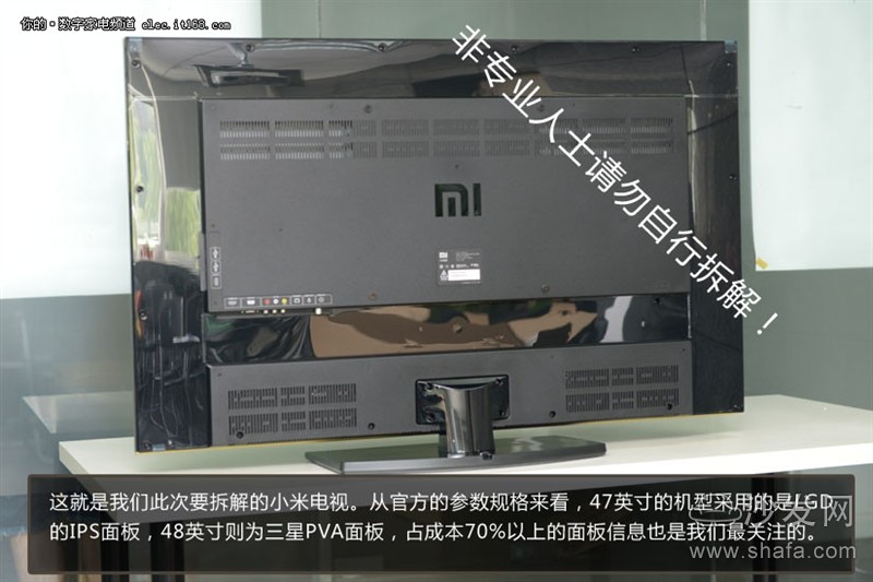

小米电视的官方参数上,47英寸的机型采用的是LGD的IPS面板,48英寸则为三星PVA面板。这批小米电视采用了LGD制造的IPS硬屏,高通的4核处理器,内部电路布局也较为合理,细节做工精细,2999元的定价确实比较超值。 ...

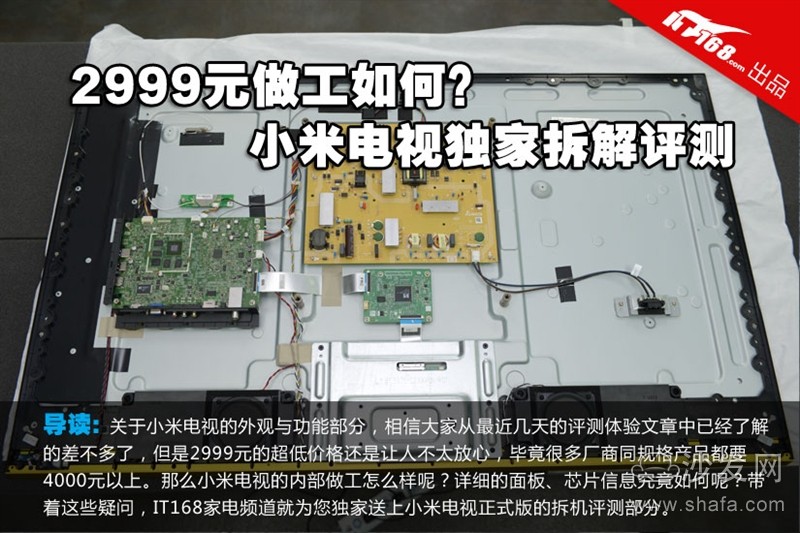

小米电视。从官方的参数规格来看,47英寸的机型采用的是LGD的IPS面板,48英寸则为三星PVA面板,占成本70%以上的面板信息也是我们最关注的。

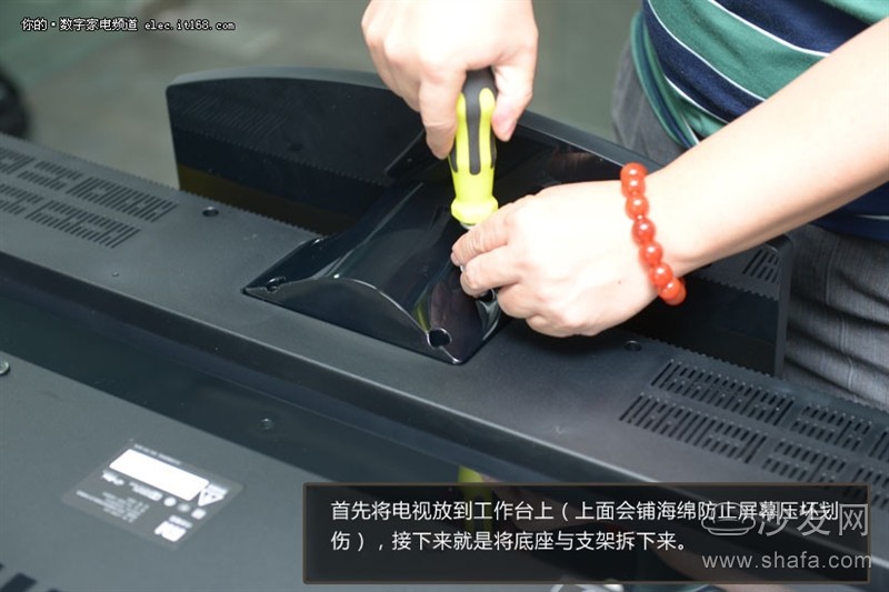

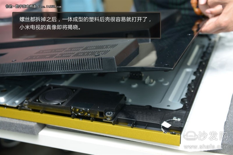

接下来就是拆解环节,小米电视背面拥有多达24个螺丝位,用一把螺丝刀就可以解决问题,只是过程比较繁琐。螺丝都拆掉之后,一体成型的塑料后壳很容易就打开了,小米电视的真像即将揭晓。

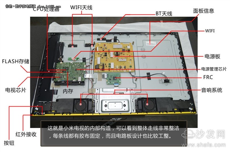

这就是小米电视的内部构造,可以看到整体走线非常整洁,每条线都有胶布固定,而且电路板设计也比较工整。

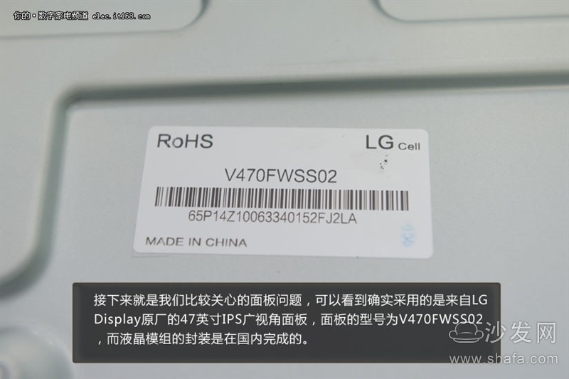

接下来就是我们比较关心的面板问题,可以看到确实采用的是来自LG Display原厂的47英寸IPS广视角面板,面板的型号为V470FWSS02,而液晶模组的封装是在国内完成的。

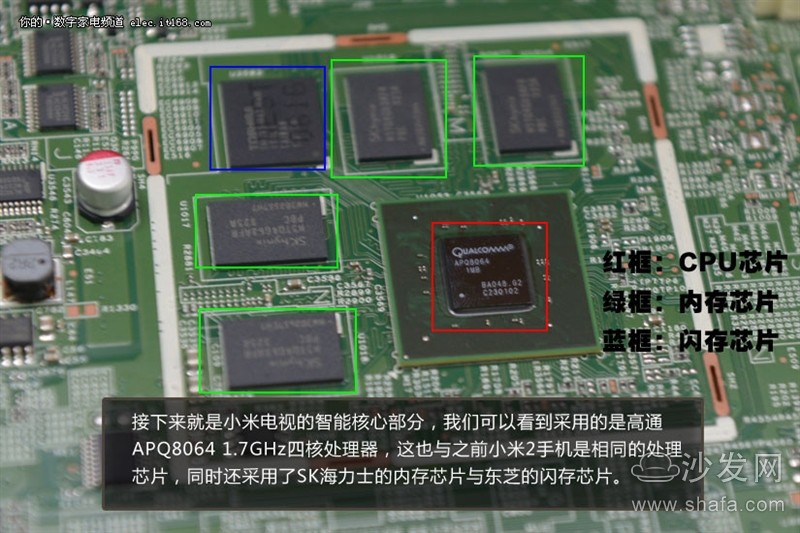

接下来就是小米电视的智能核心部分,采用的是高通APQ8064 1.7GHz四核处理器,这也与之前小米2手机是相同的处理芯片,同时还采用了SK海力士的内存芯片与东芝的闪存芯片。

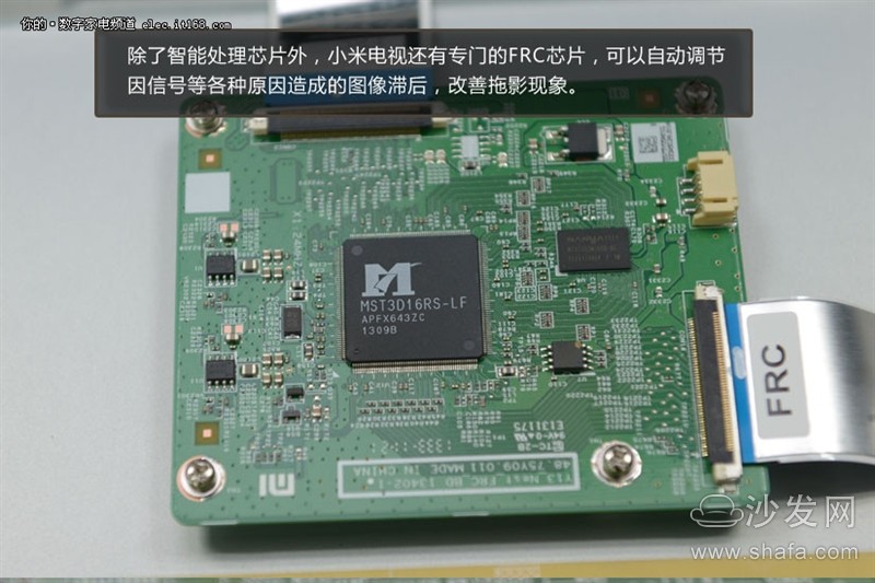

除了智能处理芯片外,小米电视还有专门的FRC芯片,可以自动调节因信号等各种原因造成的图像滞后,改善拖影现象。

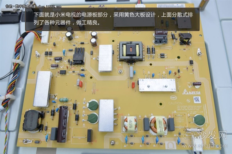

小米电视的电源板部分,采用黄色大板设计,上面分散式排列了各种元器件,做工精良。

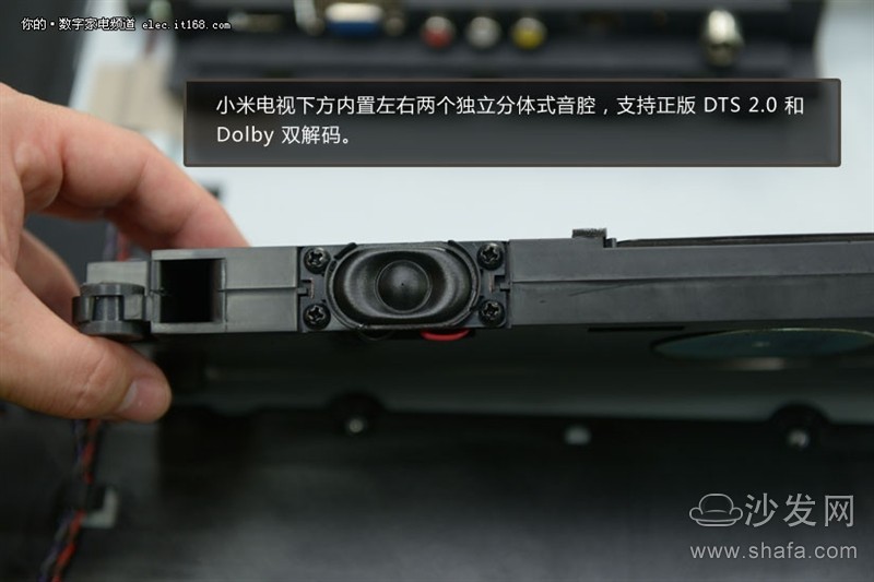

小米电视下方内置左右两个独立分体式音腔,支持正版DTS 2.0和Dolby双解码。

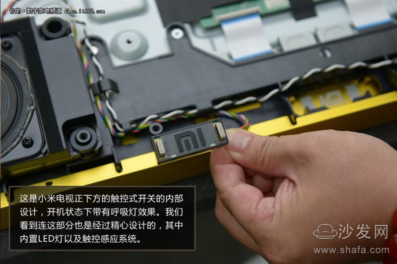

这是小米电视正下方的触控式开关的内部设计,开机状态下带有呼吸灯效果。连这部分也是经过精心设计的,其中内置LED灯以及触控感应系统。

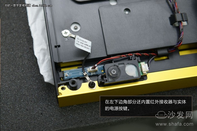

在左下边角部分还内置红外接收器与实体的电源按键。

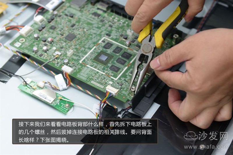

接下来看看电路板背部什么样,首先拆下电路板上的几个螺丝,然后拔掉连接电路板的相关排线。
小米电视电路板的背面。到这里,拆解部分就告一段落,这批小米电视采用了LGD制造的IPS硬屏,高通的4核处理器,内部电路布局也较为合理,细节做工精细,2999元的定价确实比较超值。
