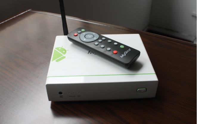

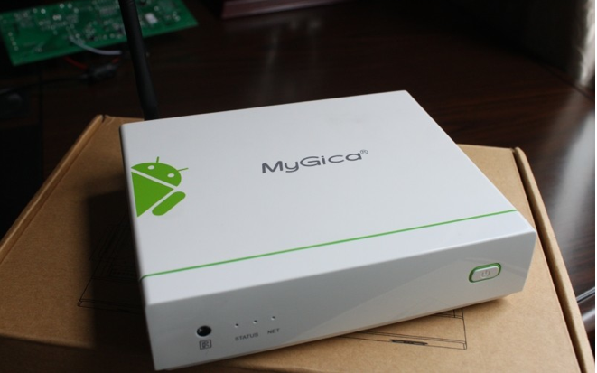

刚购买的美如画A6。机器白色外壳,看起来挺漂亮的,但是白色外壳容易脏。不知道用一段时间会不会变得很难看。从拆机的情况看,A6的做工还是挺好的,无论是PCB板布局,还是焊接等都还算不错。 ...
刚购买的美如画A6,今天才到。机器白色外壳,看起来挺漂亮的,但是白色外壳容易脏。不知道用一段时间会不会变得很难看。
遥控器好简单,没有数字键。对于可以数字换台的直播软件就无法支持了,我还是觉得,有数字键换台方便些。特别对于老人而言。

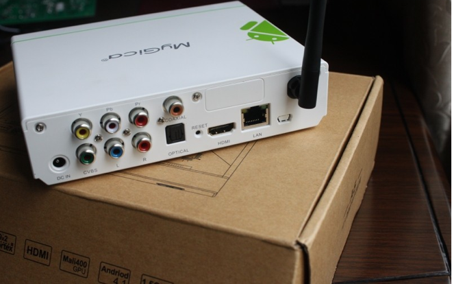

机器整体做工还是挺好的,有4个USB口,外加一个SD,对于扩展性来说,是足够了。机器后部的接口也比较丰富,有HDMI, AV, 色差,光纤,同轴。

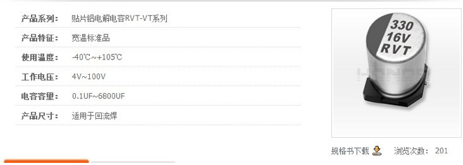

机器内部做工也挺好的,有些人觉得电解电容不好,其实大多数机器都是使用电解电容的。只是,有些机器采用的贴片铝电解电容被有些人误以为是固态电容。A6内部的电解电容都是105度的,对于正常使用而言,应该没什么问题。
这里补充一下,下图这种是贴片铝电解电容,并不是固态电容。不要看到这种样子的电容就以为是固态电容,是否是固态电容要看自身的材料,而不是封装。

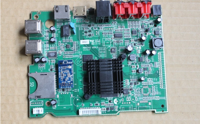

PCB板在布局非常清楚,元器件焊接也不错。插件的元器件并没有东倒西歪的现象。PCB板采用4层板(猜测的,不能完全确定),厚度2.0mm,HDMI是镀金的。
板子上还预留了不少接口,好像有一个是IDE接口?CPU下方的接口是与面板灯,开关相连接的。

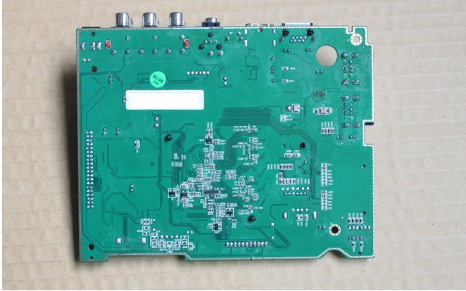

PCB板背面,没什么元器件,只有几个阻容器件,还有晶振。
