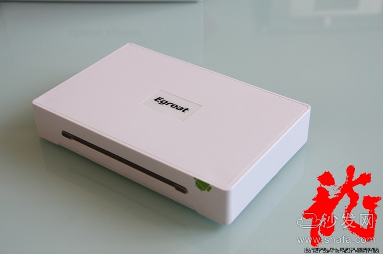

亿格瑞Z1并没有提供前置LED面板,前方设计异常简洁,只有电源指示灯和android机器人。

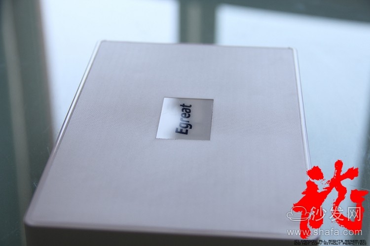

顶盖可以看到其顶盖并没有采用光滑材质,而是磨砂设计。我们经常会连接USB存储设备,比如USB移动硬盘,顶盖的防滑设计,一方面可以降低硬盘滑落的风险,另一方面可以避免顶盖被刮花,这是个一举两得的设计。

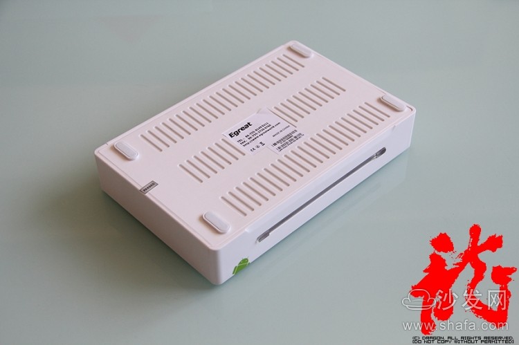

亿格瑞Z1的底部,可以看到整个底壳都是为了充分散热而设计的。没有风扇,使得亿格瑞Z1在运行过程中不会发出任何噪音,即便是在寂静的深夜,也不会对你的使用造成任何不便。

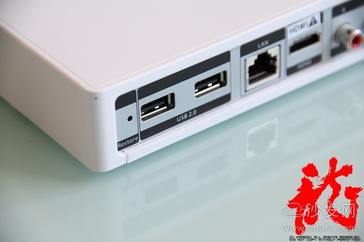

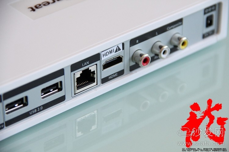

       亿格瑞Z1的后部首先是Restore孔。这个标记为“Restore”的小孔叫做强制刷机孔,俗称强刷按钮。当我们升级固件时,会由于偶然的停电等原因导致刷机失败,强制刷机孔可以解决刷机失败后的恢复问题,有了这个功能,我们就可以放心刷机,不用担心把机器搞坏。
       右侧是USB接口,亿格瑞Z1拥有两个USB2.0接口,装配齐整。两个接口间距较大,方便一些长得比较“胖”的USB设备插入。接口数量稍微有点少,如果能再多一个USB接口就好了,因为如果接驳无线键鼠的话,至少要占用一个接口,那么就剩下一个接口用来连接USB存储设备了。目前只能说够用,并不富余。
      接下来是HDMI接口和LAN接口(百兆)。不管是局域网接口,还是HDMI接口,装配都非常严密。请注意不要热插拔HDMI,就是说要在断电状态下接驳HDMI线。

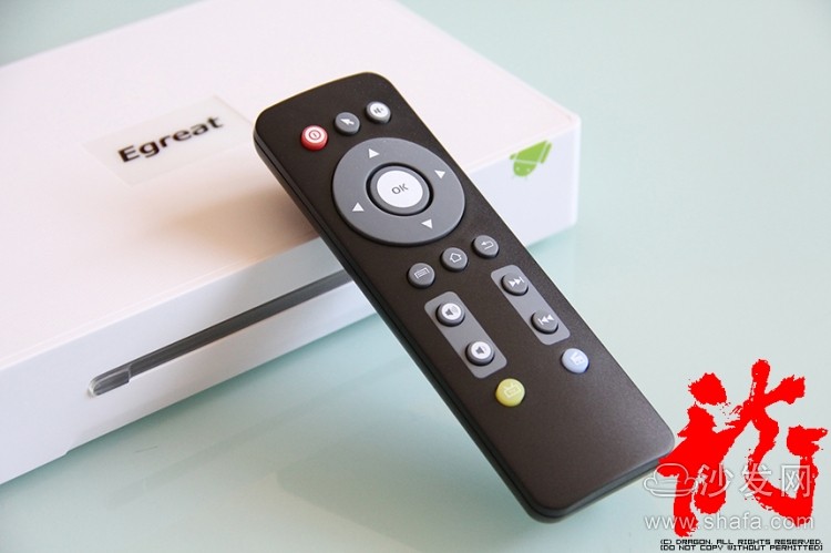

       亿格瑞Z1的遥控器比较小巧,一共只有17个按键。可以看到这款遥控属于小型的,方便单手持握。将按键控制在一定数量之内,可以降低遥控器的使用难度,方便很多普通用户使用,毕竟亿格瑞Z1是面向大众的一款产品,简单易用是第一位的。

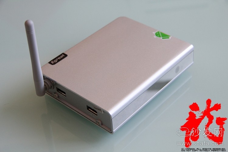

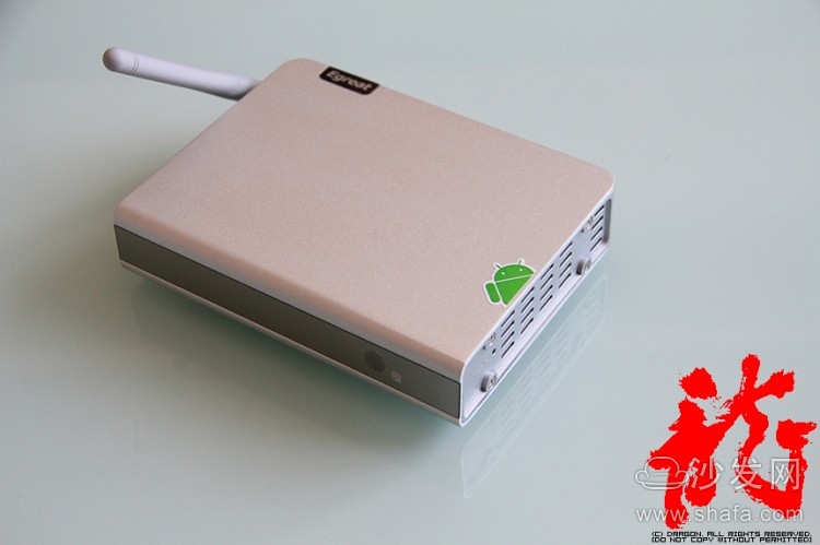

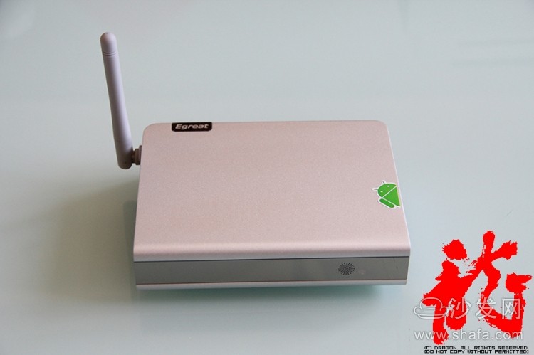

       亿格瑞Z3主机登场!Z3的顶盖、底盖采用金属材质;左侧、右侧、背板采用工程塑料材质。与Z1明显不同的是,Z3拥有内置无线网卡,所以外壳上面有个尾巴,也就是外置WIFI天线。
       亿格瑞Z3的USB接口位于机身左侧,这一点是和Z1不同的。将USB接口放置于侧面,将会更方便USB设备的插拔,这是Z3优于Z1的方面之一。
       亿格瑞Z3的右侧设计有大面积的散热格栅,金属机身+侧面散热,将会更有效地将内部热量排放出来。Restore孔在这里,不在后面。

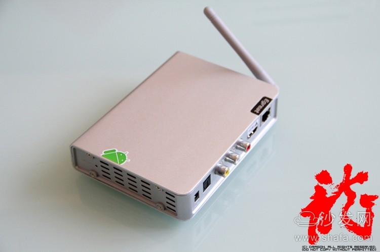

       后部接口,亿格瑞Z3比Z1多出了光纤音频接口,可以连接功放设备。

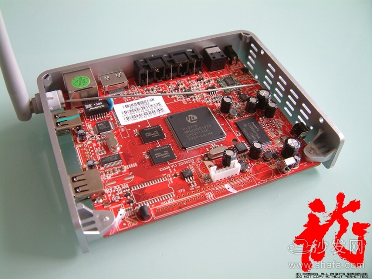

      Z3的主板继承了亿格瑞一贯的红色风格。

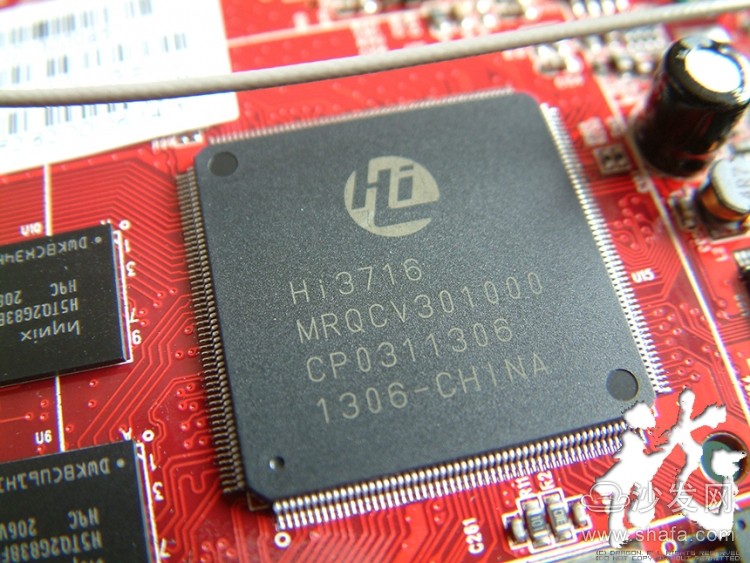

      华为海思3716处理器。

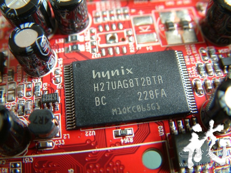

       海力士NAND闪存颗粒,容量2GB。

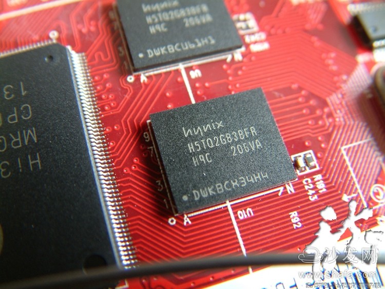

海力士DDR3内存颗粒,每颗256MB,总共512MB。

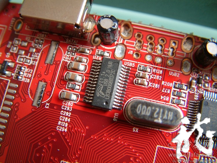

USB2.0HUB。

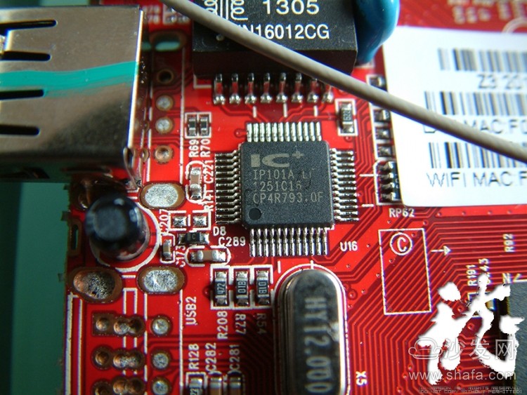

网卡芯片是IP101A,最大100Mbps。

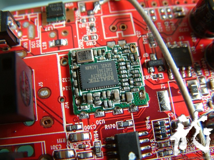

无线网卡是Realtek的8188CTV。

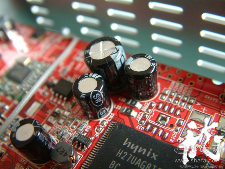

       受制于价格因素,亿格瑞Z1 Z3并没有采用以往的固态电容,这一点令笔者感觉很遗憾,如果亿格瑞能够平衡一下成本,维持固态电容设计,就非常完美了。当然,不是说普通电容不好,而是固态电容更好。
